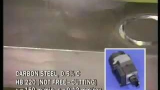

В видео в замедленной съемке показан процесс формирования сливной стружки при наличии нароста на резце. Показана деформация срезаемого слоя и превращение его в стружку, а также процесс разрушения нароста и формирования обработанной поверхности.
Размер нароста зависит от: 1. обрабатываемого материала (например Al сплавы склонны к наростообразованию), 2. скорости резания (нарост возникает лишь в определенном диапазоне скоростей), 3. наличия покрытия на инструменте (инструменты с покрытием меньше подвержены наростообразованию).
Нарост при чистовой обработке - явление негативное, т.к. ухудшает точность обработки и шероховатость обработанной поверхности. К тому же мы не можем контролировать поведение нароста, периодически он срывается. При черновой обработке нарост допустим, так как защищает поверхности резца от прямого контакта со стружкой, а качество обработки имеет второстепенное значение.
