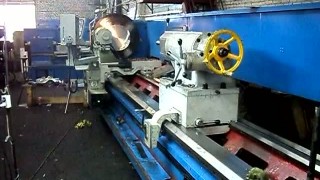

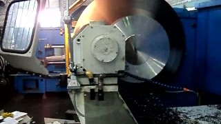

Специальный токарный станок с ЧПУ мод.1Н65Ф4 с приводным инструментом получение готовой детали
Станок специальный токарно-винторезный с ЧПУ 1Н65Ф3 (1Н65Ф4,1М65Ф3)

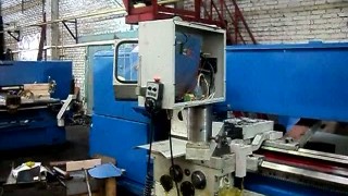

Станок предназначен для обработки по программе цилиндрических, торцовых, конических, ступенчатых и криволинейных поверхностей деталей из чёрных и цветных металлов и сплавов, а также для сверления и растачивания центральных отверстий, нарезания резьб. Класс точности станка П (повышенная) по ГОСТ 8-82. Станок оснащается современными устройствами ЧПУ типа NC210, Sienumeric 802D, Sienumeric 840D, Fagor 8055T и др.
