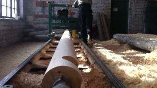

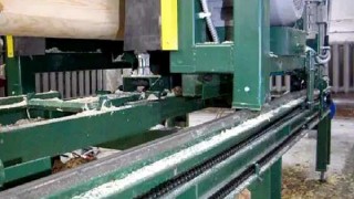

Оцилиндровочный станок роторного типа ДОС-300-6
Уникальная конструкция станка!
Станок стационарный, предназначен для оцилиндровки (калибровки) бревна в чистовой диа-метр 200 мм: 300 мм с одновременной фрезеровкой по всей длине бревна продольного желоба (снизу бревна), продольного паза (сверху бревна для предотвращения растрескивания при вы-сыхании и усадке) и выборки поперечных выемок ("чашек") в любом месте по длине бревна (по заданному раскрою).
При заказе станка, зрителям портала www.prostanki.com Специальные условия!
Технические характеристики станка
1. Габаритные размеры, мм:
1. Длина 8500мм;
2. Ширина, max 1500мм;
3. Высота (с кабельными стойками) 2000м;
4. Высота фундамента 300 мм.
2. Масса: 4000 кг.
3. Максимальная потребляемая мощность: 33 кВт; 380 В.
4. Порода обрабатываемого дерева: любая.
5. Выполняемые операции:
1. обработка бревна по диаметру (оцилиндровка) в заданный размер (черновая и чистовая);
2. фрезеровка продольного желоба (снизу бревна);
3. фрезеровка продольного паза (сверху бревна);
4. фрезеровка поперечных выемок () в заданных программой местах бревна по длине;
6. Максимальный поперечный размер обрабатываемых бревен - 400 мм;
7. Диаметр обработанных бревен, мм: - 200, 220, 240, 260, 280, 300;
8. Длина: 6,25 м.
9. Обороты вихревой головки - 840 об/мин;
10. Количество резцов на вихревой головке - 4 черновых и 2 чистовых;
11. Диапазон скоростей подачи главной каретки: - 4м/мин.
12. Машинное время обработки бревна длиной 6 м - 4-8мин;
13. Технологический цикл обработки одного бревна (с механизацией погрузочно-разгрузочных операций): - 10-20 мин;
14. Количество обработанных бревен в смену: - до 70 шт. Обслуживающий персонал: Ста-ночник-оператор - 1 чел; Подсобные рабочие - 2 чел.
