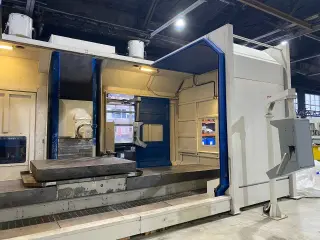

Обрабатывающий центр BOTTERO ANTARES 421/422 предназначен для шлифовки и полировки кромки стеклянных и зеркальных полотен минимальной и средней толщины. Обрабатывающий центр BOTTERO ANTARES 421/422 предназначен для использования на предприятиях и в цехах по изготовлению стекольной продукции, по производству стеклопакетов для оконных блоков различной конструкции из древесины и пластика, в мебельном производстве, в цехах стеклообработки (стеклянные фасады, полки, витрины и др.) и предприятиях строительной индустрии./nОсобенности BOTTERO ANTARES 421/422:
• Прочная конструкция, высококачественные механические и электронные составляющие обеспечивают высокую точность при высокой производительности.
• Профиль обрабатываемой кромки может варьироваться от "карандаша" и плоской кромки, до более сложных профилей: каскад, OG и т.д. (при использовании соответствующих приспособлений)
• Основное предназначение станка - производство бытовых изделий - полки, стеклянные шкафы, столешницы, зеркала, автомобильного стекла и др.
• Защитным устройствам в процессе разработки станка уделялось много внимания. Передняя дверца станка блокируется на время работы машины. Эта дверца снабжена специальными грузами для более легкого движения и ее можно легко отодвинуть к краю станка, для того чтобы загружать большие листы стекла сверху (для этого требуется мостовой кран).
• Чрезвычайно удобное для пользователя программное обеспечение полностью разработано Bottero. Операционная система - Microsoft Windows 98.
• На компьютере станка установлено две программы: одна представляет интерфейс для управления станком, и вторая - для подготовки нужного профиля обработки./nТехнические характеристики BOTTERO ANTARES 421/422:
• Модель 421BSK / 422BSK
• Максимальный размер стекла, мм 1100x1600 / 1100x2200
• Толщина стекла, мм от 2 до 19
• Длина хода по оси X, мм 1840 / 2440
• Длина хода по оси Y, мм 1340
• Длина хода по оси Z, мм 90
• Макс скорость обработки по оси X, м/мин 35
• Макс скорость обработки по оси Y, м/мин 33
• Макс скорость обработки по оси Z, м/мин 1,8
• Мощность шпинделя, кВатт 3, 4 (опция)
• Макс число оборотов в мин шпинделя 2800, 4200 (опция)
• Макс диаметр инструмента, мм 150
• Габариты, мм 3000х2250х1800 / 3600х2250х1800
• Высота рабочего стола, мм 830
• Мощность, кВатт 20
• Вес, кг 3400 / 3600
