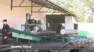

вухголовочная вертикальная пилорама Wood-Mizer TVS (Twin Vertical Saw) – это уникальный станок на основе технологии узких ленточных пил, со шкивами диаметром 600 мм, плавающим ремнем на шкивах и ленточной пилой длиной 467 см. Срок службы пилы, точность распила, а также время между заточками приближены к максимальным.
Назначение вертикальной ленточной пилорамы Wood-Mizer TVS
Станок TVS является первым звеном тарной линии SLP , но может быть приобретен и отдельно.
Ленточная пилорама TVS распиливает короткомерную и тонокмерную древесину на двухкантный брус. Таким образом, один станок TVS легко обеспечит брусом четырехголовочный ленточный многопил, который затем распустит брус на тарную доску.
Особенности конструкции вертикальной ленточной пилорамы Wood-Mizer TVS
В станке TVS пилящие головы установлены под наклоном, чтобы горбыль падал под действием силы тяжести; затем он может выносится из зоны пиления нижним поперечным конвейером.
Два конвейера – подающий и принимающий – транспортируют материал со скоростью, которая плавно регулируется в диапазоне 0-25 м/мин.
Расстояние между пилящими головами (равное ширине получаемого двустороннего бруса) задается на электронной линейке.
Лазерные указатели отмечают линии предстоящего распила.
