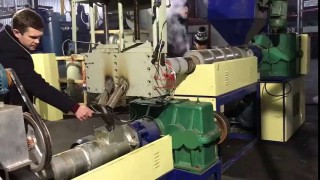

Односекционная линия гранулирования (грануляции) LISHENG предназначена для переработки отходов полимеров, а именно отходов полиэтилена высокого и низкого давления, полипропилена ( LDPE, HDPE, PP ) с целью использования полученного вторичного гранулята в производственных целях. Гранулятор стренговый осуществляет протяжку и порезку на цилиндрические гранулы охлажденных полимерных стренг. Скорость протяжки и порезки регулируется плавно в указанных пределах./nПринцип работы, как и сама машина в эксплуатации - прост. Дробленка или агломерат, после предварительной промывки (в случае необходимости) засыпаются в бункер, в шнеке под действием высоких температур отходы пластифицируются и пройдя через фильтр выдавливаются через стренговую голову в виде "макарон". Далее в ванне, наполненной проточной водой, стренги охлаждаются и принимают форму. Выйдя из ванны обдуваются сжатым воздухом (для удаления влаги) и на приемо-гранулирующем устройстве рубятся на гранулы равных размеров.
