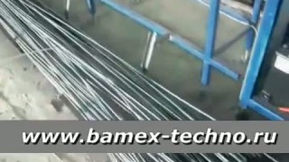

Правильно-отрезной автомат УРАЛ СПО-27НТ предназначен для правки и нарезки вразмер в автоматическом режиме арматурной проволоки.
Бесступенчатая регулировка скорости подачи и скорости вращения барабана правки обеспечивает надежную правку проволоки (с содержанием углерода до 0,22%) по ГОСТ 380-88 и арматурных сталей классов А1, В1, АIII по ГОСТ 5781-82.
Особенности изделия
 Редуктор протяга проволоки расположен горизонтально служит для протягивания проволоки через правящий барабан, разматывая ее из бухты.
 Регулировка скорости протяга происходит частотным преобразователем.
 Барабан правки проволоки расположен горизонтально и служит для правки проволоки с помощью регулируемых сменных сухарей. Регулировка скорости вращения барабана происходит частотным преобразователем.
 Пневматический нож расположен вертикально на станине станка срабатывает от сигнала датчика линейки сброса.
 Пневматическая линейка сброса расположена горизонтально и служит для направления проволоки и ее автоматического сброса после рубки. Линейка оснащена пневматическим приводом. Датчик, расположенный на линейке служит для передачи сигнала на узел рубки при достижении проволоки заданного размера.
 Пульт управления предназначен для управления узлами и системами машины, состоит из жидкокристаллической панели оператора и кнопочного пульта. Жидкокристаллическая панель предназначена для ввода и корректировки программных установок.
