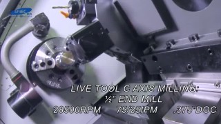

Samsung SMEC PL 30 Внешний вид, демонстрационный режим обработки детали

SMEC PL 30 / SMEC PL 30L
Токарный многоцелевой станок с прямоугольными направляющими.
Конструкция револьверной головки легко обслуживается после удара.
Жесткая монолитная станина (с 45-ти градусным наклоном) обеспечивает максимальную прочность при экстремальных нагрузках, связанных с высокоскоростной обработкой, широкие направляющие, выдерживающие высокие нагрузки.
Устойчивая конструкция, оптимизирующая производительность.
Параметр PL 30 PL 30L
Максимальный диаметр над станиной Ø 650 мм Ø 650 мм
Макс. диаметр х длина обработки Ø 400х550 мм Ø 400х1050 мм
Сквозное отверстие шпинделя (опц.) Ø 77 (Ø91) мм Ø 77 (Ø91) мм
Размер патрона 10" (12") дюйм 10" (12") дюйм
Скорость вращения шпинделя 3500 (2500) об/мин 3500 об/мин
Присоединительный торец шпинделя А2-6" А2-8"
Мощность шпинделя (непрерывно - 30 мин) 18.5 - 22 кВт 18.5 - 22 кВт
Скорость быстрых перемещений (X/Z) 18/24 м/мин 18/24 м/мин
Перемещение по осям (X/Z) 230/600 мм 230/1100 мм
Кол-во инструментальных позиций (опц.) 10 (12) шт 10 (12) шт
Сечение резца (опц.) 25х25 мм 25х25 мм
Диаметр осевого инструмента Ø50 мм Ø50мм
Перемещение задней бабки 80 мм 100 мм
Вес станка 5,100 кг 6,500 кг
Габариты 3,300 х 1,740 мм 3885 х 1740 мм
Система ЧПУ FANUC F 0i-TD F 0i-TD
