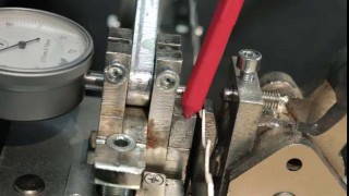

Дядя Леня показал как варятся ленточные пилы. Что для этого нужно? Сварочный аппарат для ленточных пил, гильотина для раскроя ленты, приспособление для зачистки сварного шва. Сначала необходимо зачистить и обезжирить свариваемые концы ленты, затем установить в электроды. Настроить соответствующие режимы сварки. После сварки необходимо отжечь сварной шов. Отжиг это важнейшая операция, правильное выполнение которой будет гарантировать качество шва. После отжига шов зачищается и снова отжигается. Пила готова!

    Дядя Лёня нам показал - как не надо варить ленточную пилу. Что это за повторный кривой отжиг - стыдно должно быть!!!
    Нормальные швы получаются только при сварке плавлением с последующим отжигом с пирометрическим контролем, а не на глазок, как это нам продемонстрировали в данном ролике.

    Дилетанство! На итальянском гриджике пилы варить))) Улыбнуло. Работа напильником перед сваркой. Аще жесть. Отжиг на глазок. Зачистка шва эт аще пипец. Ролик поддерживающий в этом месте будет прыгать из-за неравномерности снятия. А интересно, концы пилы под шаг подрезаете ножницами?

    Не соглашусь. Есть рукастые шлифовальщики которые болгаркой с мелким абразивным кругом &#34;на глазок&#34; 4-5 соток снимают за проход. Для такого &#34;подровнять&#34; шов шириной 1.5-2мм шириной используя края полотна как опорную плоскость - раз плюнуть.

    25 лет. поставили перед станком сказали варить.... хотя с18 тружусь в пилоточке опыта сварки нет... швы летят постоянно подскажите как лучше.

    Смотрю столько комментаторов... Столько теоретиков... А вот тот мужичок с видео взял и реально сварил &#34;на глазок&#34;, а затем еще шов &#34;на изгиб&#34; попробовал, показал что не трещит и не лопается. Это и есть настоящее мастерство. Хороший &#34;металист&#34; инструментальщик может без пирометра на глаз оценить температуру по цвету накала и оттенкам побежелости метала. И выйдет не хуже чем с кучей научных прибамбасиков. Так что чем обсирать работу мастера - поучились бы.

    На изгиб попробовал)))) Понты.
    Важный фактор - как она, пила, на раме будет стоять.
    А показуху я и при не правильном отжиге могу устроить.
