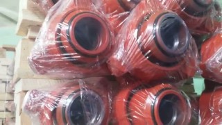

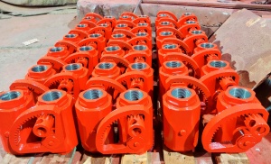

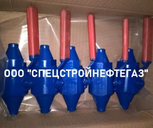

Краны шаровые запорные КШ 25х70 АФНИ.306121.011 и КШ 50х70 с сектором АФНИ.306121.005 являются аналогами кранов шаровых запорных СИН 108.000 СИН 114.000 АСК 25.70.000 АСК 50.70.000 АСК 25.70.000-03A АСК 50.70.000-01 ОФСП.306121.005 ОФСП.306121.011 АСК50.70.000-05А АСК 50.70.000-02 АСК.КП-50.70.000 3КМ АСК25.70.000-02 Барнаул, запорных шаровых кранов высокого давления типа СИН 108.000 СИН 112.000 СИН 114.000 СИН114.000С СИН 120.000 СИН120.000С Синергия ОФСП, запорных кранов типа ИПК
Компания «ОЙЛЗИП» производит шаровые запорные краны типа КШ 25х70 ду-25 ру-70 афни.306121.011 и кш 50х70 с сектором ду-50 ру-70 мпа афни.306121.005 (аналог АСК 50.70.000-01 ОФСП.306121.011 ОФСП.306121.005).
Краны шаровые запорные типа КШ (АФНИ ИПК ОФСП СИН АСК) предназначен для установки на трубопроводе нагнетания рабочих жидкостей при цементировании скважин и работ с агрессивными средами, а также для проведения промывочных и продавочных работах в нефтяных и газовых скважинах. Помимо этого кран шаровой КШ используется в качестве регулирующей арматуры.
Типоразмеры запорных шаровых кранов высокого давления КВД:
Кран запорный шаровой КШ АФНИ.306121.011 25х70 ДУ-25 Ру-70МПа
ОФСП.306121.011
Кран запорный шаровой КШ АФНИ.306121.011 К 25х70 ДУ-25 Ру-70МПа Кислотостойкий
Кран АФНИ.306121.005 50х70 ДУ-50 Ру-70МПа с сектором ОФСП.306121.005
аналог крана АСК 50.70.000
АФНИ.306121.005 50х70 ДУ-50 Ру-70МПа с сектором с БРС-2
АФНИ.306121.005 К КШ 50х70 ДУ-50 Ру-70МПа Кислотостойкий
Кран АФНИ.306121.005 КШ 50 х 70 ДУ-50 Ру-70МПа
Кран АФНИ.306121.005 КШ 50 х 70 ДУ-50 Ру-70МПа с БРС-2 НКТ-60 (На концах: патрубок с наружней резьбой НКТ-60/гнездо конуса Cn Тр.104х8,467)
Кран АФНИ.306121.005 КШ 50х70 с сектором c БРС-2 (БРС-2 Сn. Тр.104х8,467)
Ремкомплект для крана 25х70 50х70
Соединительная резьба БРС:
Резьба CnTr - 100х12,7 110х8,47 136,5х8,47 160х12,7
Резьба API - 104,8х8,47 136,5х7,26 158,75х8,47
Резьба ACME - 104,8х8,47 136,5х7,26 155,5х8,47
Кран шаровой (шаровый кран) КШ - разновидность запорной арматуры. Это современный и прогрессивный тип запорной арматуры, находящий все большее применение для различных условий работы в трубопроводах, транспортирующих нефть и природный газ, а также различные технологические жидкости.
По способу соединения с элементами трубопроводов различают несколько типов кранов шаровых типа КШ:
- Резьбовые (кран шаровой муфтовый) – имеют внутреннюю резьбу НКТ, трубную цилиндрическую или коническую, дюймовую, зарубежные NPT и BSPT;
- Кран шаровой КШ с БРС НКТ, где соединение с трубопроводом происходит с помощью БРС.
Мы предлагаем краны шаровые с БРС а также с присоединительной муфтовой резьбой по ГОСТ 633-80 (рабочее давление до 70МПа).
Также изготавливаем шаровые запорные краны КШ с патрубками НКТ-60 под резьбу и приварку для БРС-2, патрубки резьбовые или приварные. Резьба БРС муфтовая или ниппельная, ГОСТ API FIG.
ПРИМЕРЫ ОБОЗНАЧЕНИЯ ПРИ ЗАКАЗЕ:
Шаровые краны АСК с БРС-2, Запорные шаровые краны АСК, Шаровой запорный кран АСК, кислотостойкие шаровые краны АСК, кран шаровой запорный ду 50 ру 70, АСК25.70.000, АСК 50.70.000, АСК 25.70.000-03A, АСК50.70.000-01, краны запорные ду-50 зу-70, АСК50.70.000-05А,кран шаровой запорный ду50 ру70, запорные краны КВД АСК50.70.000-02, АСК.КП-50.70.000 НКТ-60, краны Барнаул АСК, шаровые краны аск с БРС-2, ОФСП, ИПК, краны шаровые Барнаул, краны шаровые для кислоты, кран шаровый с БРС-2 НКТ-60.
