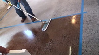

Техника нанесения и обработки бетона по технологии C2 Tint, C2 Hard
Описание C2 Hard™ с высоким содержанием лития является совершенной пропиткой, упрочнителем и уплотнителем для бетона намного более эффективным, чем традиционные силикатные пропитки. Пропитка на основе литиумного силиката глубоко проникает в бетон и образует химическую реакцию с бетоном с образованием нерастворимого гидроксида кальция в порах бетона. Обработанная поверхность является стойкой к воздействию воды, к абразивным нагрузкам, предотвращает пыление и делает обслуживание легким. C2 Hard™ рекомендуется использовать для получения уплотненного и упрочненного пола как с полировкой, так и без нее, а также абсолютно без шлифования и полирования. Обычно данная пропитка используется на свежеуложенном бетоне либо сразу после укладки, либо после 28 дней выдержки. C2 Hard™ можно использовать на полах, которые уже были обработаны традиционными силикатными пропитками и поверхность которых начала пылить и отслаиваться.
C2 Tint -- Революционный краситель для бетонных полов, продукт нанотехнологий,
абсолютно безвредный, без запаха, на водной основе, обеспыливает любую бетонную поверхность
наносится один раз и на весь срок эксплуатации, проникает в тело бетона на 5-7 мм, придает бетону неотразимые оттенки, при этом не образует пленки на поверхности, легкость нанесения -- не требует особых навыков
не оставляет белых высолов и пятен, применение требует минимального расхода на квадратный метр.
