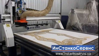

Фрезерные станки с ЧПУ предназначены для выполнения фрезерных, координатно-сверлильных, сверлильно-присадочных, гравировальных работ. Так же они могут использоваться для изготовления витражей, для криволинейного раскроя материала, в т.ч. для изготовления художественного паркета. Для выполнения рельефных работ, в т.ч. резьбы по дереву, для изготовления форм под вакуумную формовку. Возможно применение для изготовления печатных плат. Поддерживают полноценную 3D-обработку (рельефная художественная резьба). Станки серий ATS-1208/2112/2512/3015/3020 могут использоваться для обработки дерева, МДФ, ДСП, OSB, пластиков (акрил, поликарбонат, дибонд, стеклотекстолит и пр.), мягких металлов (медь, дюраль, бронза и др.), и других материалов средней твердости.
Особенности конструкции:
• Жесткая, цельнометаллическая станина, с металлическими шлифованными Т-слотами. Обладает повышенной прочностью, способствует эффективному подавлению вибраций, в результате чего достигается наиболее высокое качество обработки. Также возможна поставка станков с деревянными Т-слотами.
• Все направляющие - высокоточные, рельсовые с элементами качения (Германия). В результате чего достигается наиболее плавные и точные перемещения рабочих органов станка, а также повышается его рабочий ресурс.• Шарико-винтовые передачи на всех осях, для повышения жесткости, точности и долговечности станка .
• Возможность установки разных моделей шпинделей Elte ИТАЛИЯ.
• Возможна установка систем на базе шаговых двигателей и серво двигателей.
• Улучшенная защита от попадания стружки на направляющие и ходовые винты – продлевает срок их службы.
• Для крепления заготовок используются Т-слоты, а также вакуумные площадки.
Технические характеристики:
Зона обработки мм 1200x800
Максимальная ширина заготовки мм 900
Ход по оси Z мм 150
Габариты мм 1620x1350x1600
Масса кг 600
Скорость подачи мм/сек до 70
Скорость обработки мм/сек до 50
Точность повторного позиционирования мм 0,05
Дискретность перемещения мм 0,006
Материал Т-слотов алюминий
Кол-во оборотов об/мин 9000–23000
Напряжение питания Вольт 380
Тип направляющих - прецизионные рельсовые шариковые (Германия) Механизмы подач - шарико-винтовая передача (Германия)
Приводы подач - силовой шаговый двигатель (микрошаговое управление)
Программа “CNC Navigator”
Система управления:
В станках используется система ЧПУ CNC-ST-23.
Данная система управления разработана и изготовлена в соответствии с жесткими требованиями эксплуатации для систем промышленного назначения, такими как:
• Высокая отказоустойчивость достигается применением только высококачественных комплектующих производимых мировыми лидерами электронной промышленности, а также применением других организационных мер.
• Простота запуска в эксплуатацию – начальная настройка, при запуске системы в эксплуатацию осуществляется автоматически (с загрузочного диска).
• Простота настройки и эксплуатации – при эксплуатации станков, с данной системой ЧПУ, нет необходимости в обслуживающем персонале высокой квалификации. Предельно упрощено управление. В рабочих окнах программы присутствуют только самые необходимые настройки. Редко настраиваемые параметры (характеристики станка, приводов, предопределенные параметры и т.п.) вынесены в отдельный блок, недоступный из основной программы.
• Быстрое обучение – приемы описанные в предыдущем пункте позволяют максимально минимизировать количество ошибок, допускаемых малоподготовленным оператором, а также значительно ускоряют процесс обучения оператора (реально, всего за 30 минут обучения , неподготовленный работник может приступать к эксплуатации станка!). В систему управления встроена справочная система (русский язык поддерживается).
• Защита от ошибок оператора – в системе управления имеется встроенная подсистема обнаружения ошибок оператора. При неверных действиях оператора выдаются предупреждающие сообщения. Применение данной технологии минимизирует колличество брака в работе, а также снижает вероятность повреждения инструмента, в результате неверных действий обслуживающего персонала.
• Высокая ремонтопригодность – блочная конструкция способствует упрощению профилактики и ремонта. Автоматическая настройка системы упрощает запуск системы в эксплуатацию после профилактики и ремонта.
• В системе управления применена интеллектуальная технология "Look Ahead" ("предпросмотр"). Во время отработки траектории система управления просматривает вперед всю (до последнего отрезка) траекторию, анализирует её, и в местах резких изломов траектории производит замедление движения инструмента, в результате чего достигается более высокое качество обработки, более мягкая работа станка, уменьшение его износа и повышение ресурса. Также при использовании данной технологии можно производить обработку на более высоких скоростях перемещения инструмента без риска возникновения динамических ударов в механизмах станка.
• В системе управления применена "Технология автоматической поддержки двойного прохода", которая значительно повышает качество обработки МДФ, пластиков и других материалов.
• В системе так же применена "Технология пакетной обработки", которая значительно повышает производительность станка при обработке партии изделий.
• Рабочие файлы, по которым производится обработка материала, можно подготавливать в таких программах как "Fasad Expert", "CorelDraw!", "AutoCAD", "Adobe Illustrator", "3DS Max", "ArtCAM", "Solid Works" и т.д.
• Станок работает с файлами следующих форматов: DXF , HPGL ( PLT ), ISO G-Codes.
• В системе управления используется графический дисплей. Возможна установка сенсорной панели "Touch Screen".
