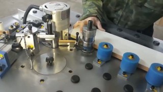

КРОМКООБЛИОВОЧНЫЙ СТАЦИОНАРНЫЙ СТАНОК (MF350A)
СТАНКИ НОВЫЕ не удешевленные (ВЕС 160 кг!!!)
ВСЕГДА В НАЛИЧИИ запчасти и комплектующие.
НАДЕЖНЫЙ В ЭКСПЛУАТАЦИИ - ПРОСТОЙ В ОБСЛУЖИВАНИИ, что позволяет легко обучить персонал для работы на нем!
Гарантия 1 год, заявленный срок эксплуатации производителем 10 лет.
Гарантия не от производителя (Китай), а от нас ( у нас свой склад запчастей )
Предназначен для облицовывания прямолинейных и криволинейных кромок мебельных щитов и заготовок натуральным полосовым и синтетическим рулонным материалом.Приклеивание ведется при ручной подаче заготовки.Подача кромочного материала в зону приклеивания осуществляется автоматически из магазина. Область применения: ПВХ, меламин, натуральный шпон.
КОНСТРУКТИВНЫЕ ПРЕИМУЩЕСТВА
- Нижнее расположение клеевой ванны исключает появление излишков клея на рабочем столе ;
- Рукоятки регулировки подачи клея выполнены из термостойкого пластика и позволяют регулировать толщину клеевого слоя во время работы без риска обжечься ;
Два клеенаносящих вала - Два клеенаносящих вала при необходимости позволяют наносить клей на кромку, а также на деталь ;
- Контактный приводной ролик с регулировкой положения кромки по высоте позволяет получить качественное соединение кромки с деталью ;
- Пульт управления станком удобный и интуитивно понятный, все органы управления станком сосредоточены в одном месте ;
- Частотный преобразователь или инвертор позволяет бесступенчато регулировать скорость подачи кромочного материала в широком диапазоне;
- Специальный отсек для хранения рабочего инструмента и паспорта на станок;
- Педаль для обрубки кромки в ручном режиме ;
- Узел подготовки воздуха с влагоотделителем и масленкой для автоматической смазки всей пневмосистемы станка ;
Надежное и антиаварийное соединение двигателя с узлом через редуктор и карданный вал!
Характеристика:
- Напряжение питания - 380В
- Толщина кромочного материала - 0.3-5.0 мм
- Ширина кромочного материала - 15 - 50 мм
- Радиус кривизны обрабатываемой детали min внутренний 80 мм. наружний 60мм.
- Мощность нагревателей - 1, 5 кВт
- Общая мощность - 2,47 кВт
- Мощность электродвигателя подачи кромочного материала - 0.37 кВт
- Скорость подачи кромочного материала - до 15 м/мин
- Рабочее давление в пневмосистеме - 0, 6-0, 8 (6 - 8) МПа (кг/см2)
- Габариты (транспортные) 980*690*1200 мм
- Масса - 160 кг .
