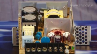

Микросхема LT1074 является понижающим импульсным регулятором напряжения. Диапазон входных напряжений, при которых способна работать микросхема, составляет от 8В до 60В, при чем, уровень выходного напряжения можно регулировать, изменяя номиналы резисторов выходного делителя. Микросхема работает на фиксированной частоте 100МГц, и обеспечивает нагрузку максимальным током 5А. Внутренняя структура микросхемы содержит аналоговый умножитель в обратной связи, что позволяет схеме реагировать на малейшие изменения входного напряжения, предотвращая тем самым менять фиксированное напряжение на выходе устройства. Внутренняя схема защиты отключает интегральную схему в случае превышения входного напряжения и допустимого температурного диапазона, переводя устройство в дежурный режим, ток покоя которого составляет всего 100мкА. Для построения схемы импульсного стабилизатора необходимы всего несколько компонентов. В первую очередь, сам стабилизатор LT1074; конденсаторы фильтра, которые необходимо установить на входе и выходе устройства; дроссель и диод Шоттки с током не менее 5А; три резистора и конденсатор в обратной связи. В данном варианте использован переменный резистор, дополненный в резистивный делитель для изменения напряжения на выходе стабилизатора в диапазоне 5В...14В.
