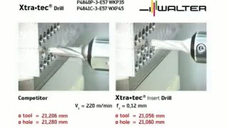

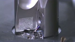

В замедленной съемке показан процесс сверления отверстия сверлом с механическим креплением сменных четырехгранных пластин. Сверло имеет 2 пластины: наружную и внутреннюю, которые расположены на различном удалении от оси сверла.
Достоинства подобных сверл: 1. высокая жесткость (что позволяет назначать большую подачу), 2. возможность быстрого поворота или смены пластины (без необходимости заточки), 3. плоское дно отверстия, 4. возможность сверлить и растачивать одним инструментом (наружная пластина может использоваться в качестве расточного резца).
