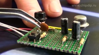

Простое устройство предназначено для автоматического включения освещения с наступлением темноты, и его выключения с наступлением светового дня. В основе конструкции -- микросхема КР1182ПМ1, предназначенная для работы в качестве регулятора мощности бытовых светильников. Отличие от типовой схемы в том, что параллельно цепи регулировки R1, C1 включен фототранзистор. В затемненном состоянии сопротивление открытого перехода этого транзистора составляет свыше 100кОм, что соответствует максимальной мощности нагрузки. При попадании света, его сопротивление будет всего несколько килоом, что соответствует выключению нагрузки. Таким образом, свет будет не только включаться и выключаться на каких- то пороговых значениях освещенности, а так же, будет регулировать яркость освещения в зависимости от внешней освещенности. Пределы освещенности устанавливает переменный резистор, конденсатор С1 исключает резкие изменения порога включения устройства. Вся малочисленная конструкция, включая переменный резистор и фототранзистор, размещена на печатной плате, при чем, датчик освещенности должен быть изолирован от прямого попадания света осветительных приборов.
