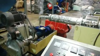

Линия грануляции пластиковых пленок на базе одношнекового экструдера серии SJ предназначен для переработки вторичных полимерных материалов, а также их композиций, имеющих температуру плавления не
выше 280 град. С. Область применения гранулятора для полимеров и пластика – вторичная переработка полимерных материалов (полиэтилена, полипропилена, полистирола и т.д.), с целью их дальнейшего использования в литьевых и экструзионных машинах.
Гранулятор для полимеров это оборудование, которое включает в себя:
Ленточный конвейер для подъема и транспортирования пленки в окно загрузки;
Встроенный пласткомпактор для преобразования пленки в не большие комочки и уменьшения насыпной плотности материала. Избавляет от необходимости предварительного агломерирования или дробления пленки;
Одношнековый экструдер серии SJ, который подходит для требуемой производительности линии грануляции;
Вакуумную зону дегазации для принудительной вытяжки паров воды и газа из расплава;
Шиберный фильтр расплава с гидравлическим приводом для смены положения плиты;
Экструзионную гранулирующую голову с водокольцевым охлаждением и торцевой резкой гранулы. Позволяет не беспокоиться о нестабильной подачей материала через экструзионную головку;
Ванну охлаждения и Центрифугу сушки гранул;
Классифицирующее вибросито для рассева гранул неподходящего размера;
Бункером для сборки сырья с воздушной подачей из вибросита;
Линия может комплектоваться различными устройствами, в зависимости от потребностей производства.
Это могут быть: Дополнительный каскад экструзии, дозировочно-упаковочная машины для гранулы в мешки, дробилка, шредер, транспортеры, линии мойки материала, сушки, чиллер и другие агрегаты.
