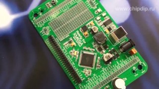

Фирмой mikroElektronika выпускаются отладочные платы с богатой периферией для работы с микроконтроллерами разных типов (AVR, PIC и dsPIC). Эти платы можно назвать, в принципе, лабораторными стендами. В дополнение к этим платам выпускается большое количество периферийных модулей, которые представляют собой готовое решение наиболее востребованных периферийных устройств. ME-DAC - плата 12-разрядного цифро-аналогового преобразователя на основе микросхемы ЦАП MCP4921. Данный преобразователь характеризуется высокой точностью преобразования и низким уровнем шумов, что позволяет его применять его в промышленном оборудовании. Плата ME-DAC соединяется с портами ввода-вывода микроконтроллера через ISP интерфейс с помощью 10 пинового разъема. В зависимости от типа используемого микроконтроллера нужно установить соответствующие переключатели в включенное положение. В данном случае у нас плата с PICконтроллером, следовательно, во включенное положение должны быть установлены 1-й и 4-й переключатели. Также данный модуль позволяет выбрать опорное напряжение, используемое при цифро-аналоговом преобразовании. Если джампер установлен в положение VCC, опорное напряжение будет равно напряжению питания 5 Вольт. При установке джампера в положение 4.096, микросхема ЦАП использует напряжение, подаваемое источником опорного напряжения MCP1541. В данном случае, максимальное значение выходного аналогового сигнала (напряжения) составит 4.096 Вольт. Соединение с периферийным устройством производится с ...
