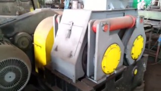

Брикетировочный вальцевый пресс ПБВ-24

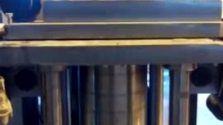

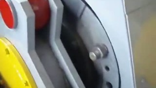

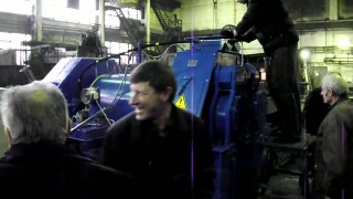

Пресс мод. 24М предназначен для брикетирования широкого круга мелкофракционных топливных материалов:
- торфа (верхового и низинного);
- бурого угля и лигнита;
- отсевов, штыбов каменного угля различной степени углефикации;
- коксовой мелочи, полукокса и др.
Пресс может поставляться как отдельно, так и с подпрессовщиком шнекового типа.
Технические характеристики валкового пресса мод. 24М для производства топливных брикетов:
Производительность, т/ч: до 12
Максимальное усилие прессования, кН: до 1200
Мощность привода, кВт: 30; 55
Прижим валков: механический; гидравлический
Валки: диаметр 647 мм, ширина 202 мм
Частота вращения валков, мин-1: 1,8-9,2
Габаритные размеры пресса, мм: 1700x2900x1730
Масса, кг: 6500
Параметры брикетов:
Объем, см3: 10-50
Размеры, мм: 32х30х15; 40х36х18
Форма: «пельменеобразная»
