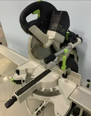

- Точные пропилы благодаря системе ведения диска на двух опорах
- Компактная и легкая тележка-трансформер для удобства транспортировки
- Система смены пильного диска FastFix для удобной работы с учетом особенностей материала
- Безупречно точный перенос угла с помощью малки и двухлинейного лазера
- Обслуживаемая спереди система точной регулировки угла пильного диска
- Быстрый останов
Специализация:
- Подгонка плинтусов высотой до 120 мм -- без расчетов
- Поперечный распил досок и панелей до 305 х 88 мм
- Подгонка карнизных профилей до 168 мм в «оригинальном настенном расположении»
- Торцевание бруса и балок толщиной до 88 мм
Технические данные:
Потребляемая мощность: 1600 Вт
Число оборотов холостого хода: 1400-3400 min-1
Диаметр пильного диска: 260 мм
Глубина пропила 90°/90°: 305 x 88 мм
Глубина пропила 45°/90°: 215 x 88 мм
Глуб. пропила 50°/90° (слева): 196 x 88 мм
Глуб. пропила 60°/90° (справа): 152 x 88 мм
Глуб. пропила 45°/45° (слева): 215 x 55 мм
Глуб. пропила 45°/45° (справа): 215 x 35 мм
Спец. глубина пропила 90°/90°: 60 x 120 мм
Спец. глуб. пропила 45°/90° (сл.): 40 x 120 мм
Спец. глубина пропила 45°/90°: 20 x 120 мм
Диагональный пропил при 90°/90°: 168 мм
Диагональный пропил при 45°/90°: 168 мм
Угол наклона: 47/47 °
Угол скоса: 50/60 °
Высота стола (на MFT): 923 мм
Размеры (ДxШxВ): 713 x 500 x 470 мм
Ø разъема пылеудаления: 27/36 мм
Масса: 21,5 кг
