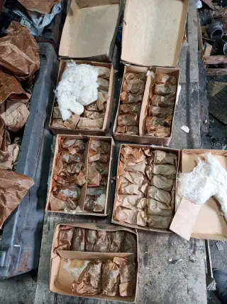

Разъемы серии ШР предназначены для применения в цепях с напряжением до 850В постоянного или переменного тока. Они применяются в наземной полевой, морской аппаратуре, в горно-шахтной технике Серия включает шесть геометрических размеров 16,20,36,48,55,60мм. Разъемы состоят из корпуса, изолятора с контактами и хвостовой гайки. Разъемы на корпус (приборные соединители) могут иметь прямой или угловой патрубок или не иметь его вовсе. Блочные части соединителей имеют хвостовые гайки под экранированный или неэкранированный кабель. Сочленение приборных и кабельных частей соединителей производится резьбовой гайкой на кабельной части соединителя. В сочлененном состоянии соединители обеспечивают пылезащищенность контактов и мест подсоединения проводов к контактам. Герметичные соединители имеют стальные корпуса и карболитовый изолятор. В зависимость от назначения контакты соединителей могут иметь серебряное или никелевое покрытие, тип монтажа -- под пайку. Соединители серии ШР могут эксплуатироваться при температура окружающей среды, от -60 до +60 ,при ускорении до 30G,ресурс работы 500 циклов или не менее 1000часов наработки при температуре до 110 градусов. При эксплуатации в условиях нормальной температуры, до 40 градусов ресурс работы составляет до 130 000 часов. Максимальная токовая нагрузка составляет до 100 ампер в одноштырьковых разъемах и до 20 ампер в многоштырьковых разъемах, при нагреве разъема проходящем током до температуры 44 градуса. Разъемы ШР являются оптимальным ...
