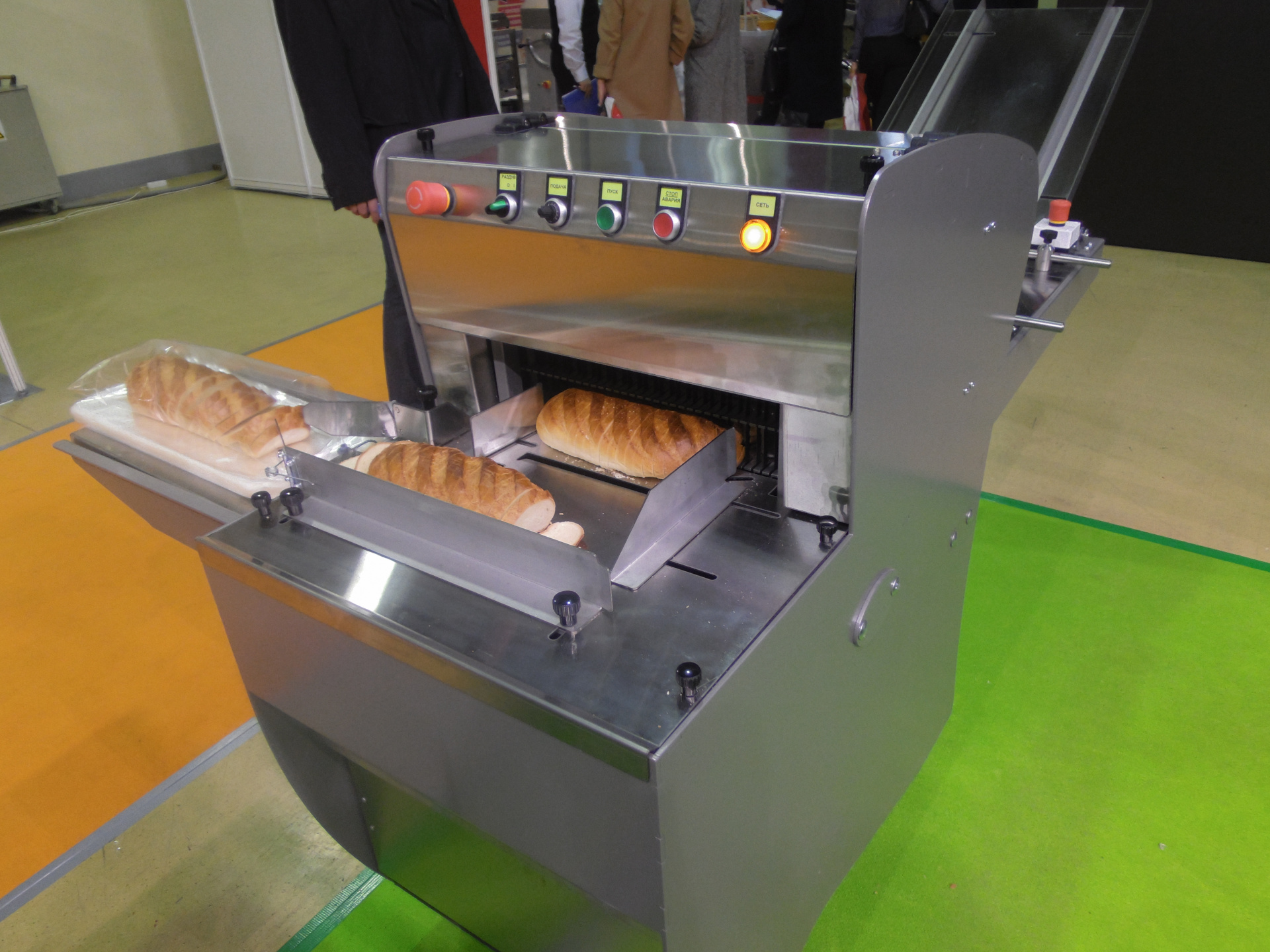

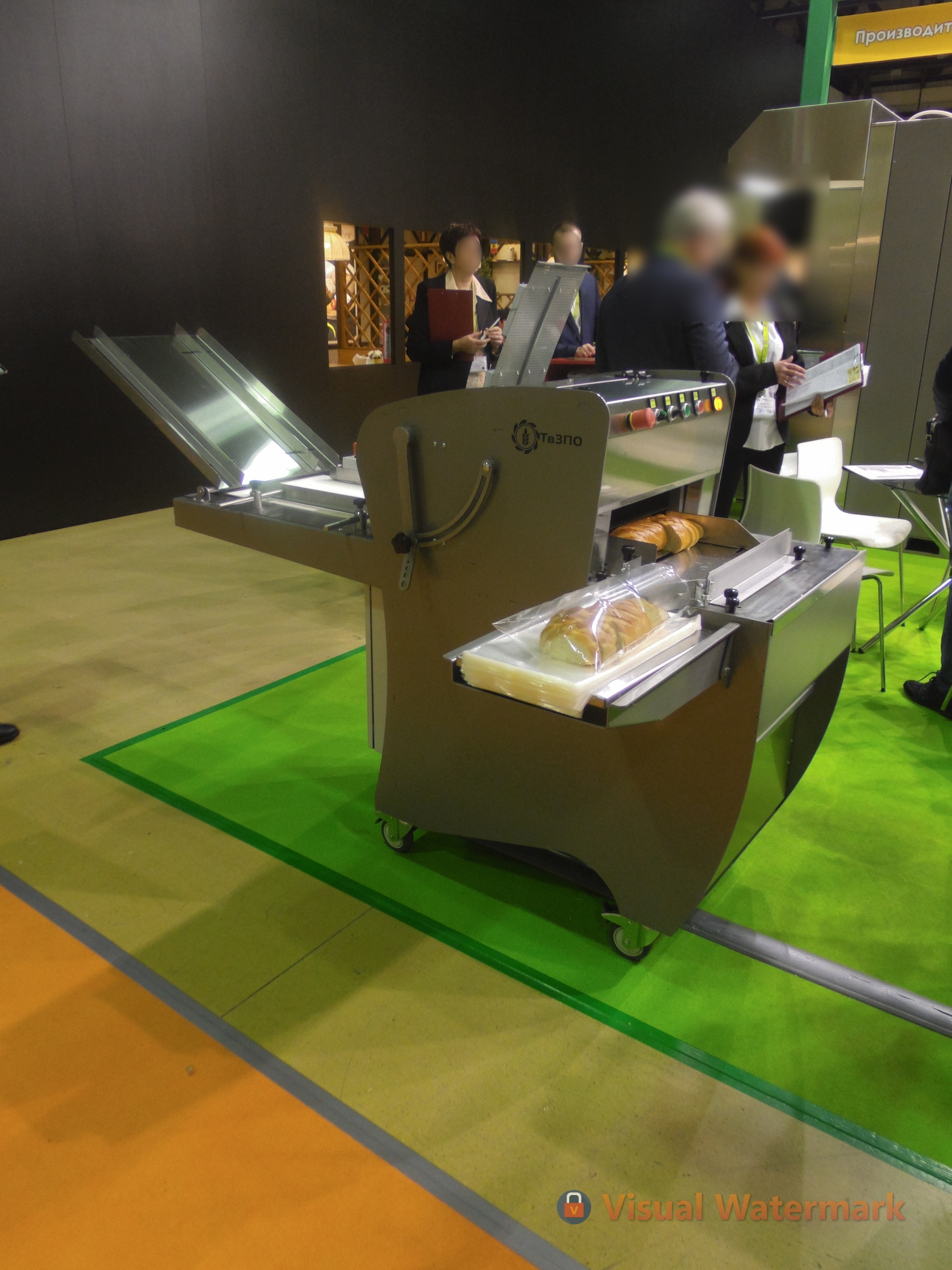

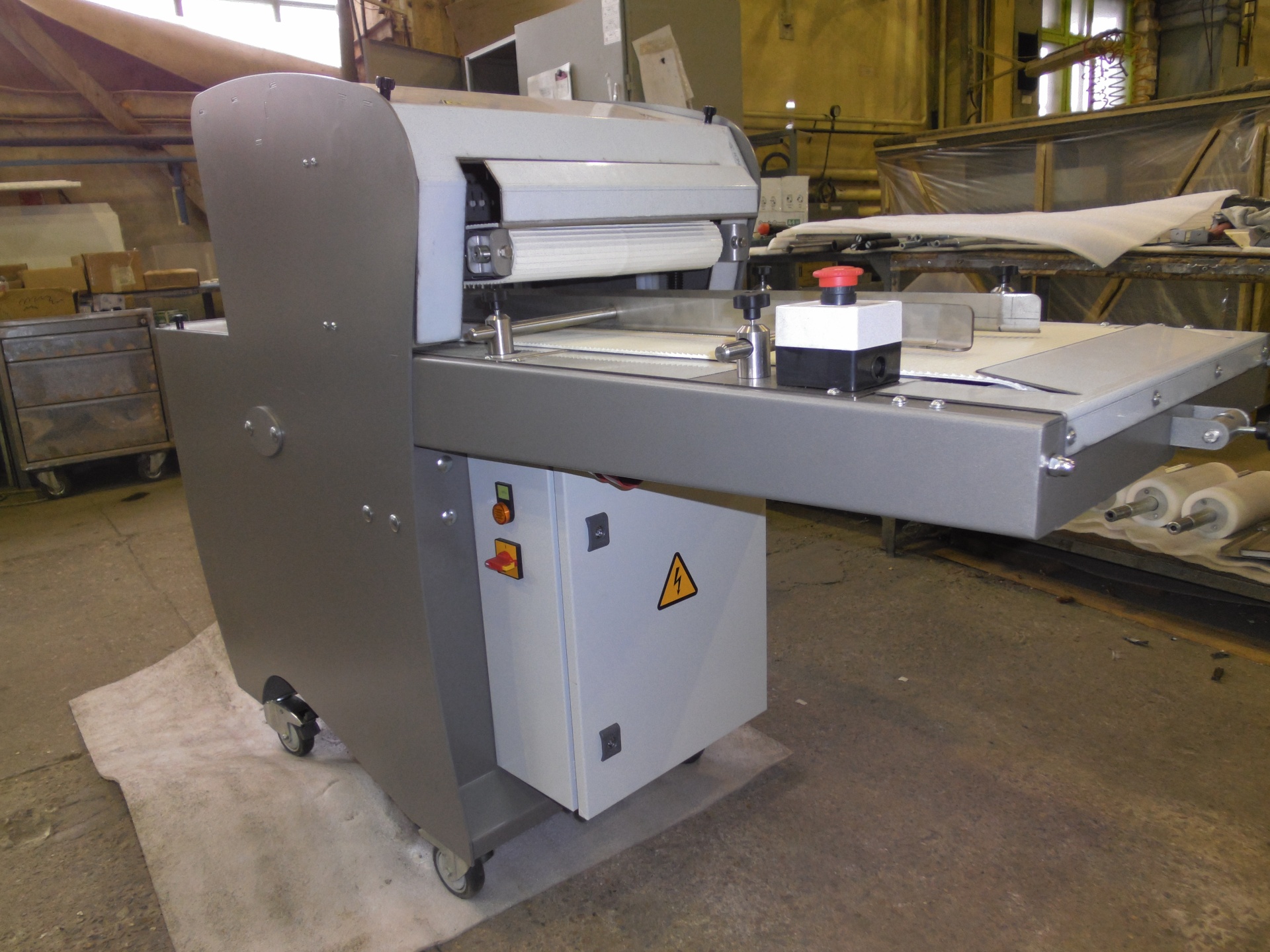

Компактная, экономная и простая в эксплуатации хлеборезательная машина «Агро-слайсер» производства «ТвЗХО» имеет три варианта — с периодическим действием и ручной подачей рычагом, с подачей толкателем с электроприводом а также с непрерывной конвейерной подачей. Вариант с конвейерной подачей может эксплуатироваться двумя или одним рабочим в зависимости от желаемой скорости процесса, для обслуживания «Агро-слайсера» с периодическим действием достаточно одного человека, при этом цена на хлеборезательную машину в любой комплектации ниже импортных аналогов того же уровня
Особенности и преимущества хлеборезательных машин «Агро-Слайсер»
1 Ножи из коррозионностойкой стали или из углеродистой стали с тефлоновым покрытием дают возможность получить аккуратные ломтики толщиной 10,11,12,13 или 14 мм, а для машины с конвейерной подачей и 9 мм. Замена ножей с центральной позиции на крайние позволит увеличить срок службы комплекта ножей.
2. Толщина реза выбирается при заказе, но может быть заменена с помощью отдельно заказанного комплекта переналадки. Время переналадки — 3 часа
3. Ресурс комплекта ножей составляет 30 000 батонов, для ржаного хлеба он будет отличаться в зависимости от твердости корки.
4. Производительность составляет от 350 и 450 штук в час для периодической подачи до 950 штук в час для непрерывной подачи по конвейеру.
5. Высота заготовки от 45 мм ( или 25 мм при донастройке конвейерной подачи), до 105 мм или 140 мм для конвейерной подачи, а длина заготовки до 420 мм , и до 380 мм для конвейерной подачи.
6. Крошки при резке будут скапливаются в специально приготовленном ящике хлеборезной машины, что позволит держать рабочее место в чистоте. Оптические датчики на загрузке при периодической подаче хлеба обеспечивают безопасность оператора. Все это делает работу машины удобной и безопасной
7. Возможность упаковать нарезанный хлеб в пакет с помощью устройства раздува пакетов поможет при реализации упакованного и нарезанного хлеба при розничных и оптовых продажах.
8. Машина может быть поставлена заказчику с пусконаладочными работами сроком один день с нашей стороны, но может быть и самостоятельно введена в эксплуатацию покупателем при наличии квалифицированнго специалиста в штате.
9. Гарантийное и после гарантийное обслуживание, оперативное изготовление запчастей на собственном производстве .
