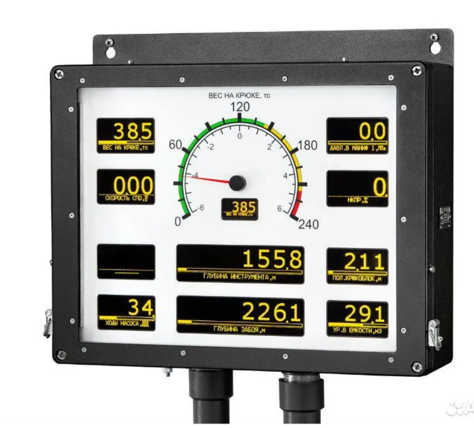

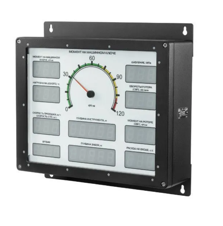

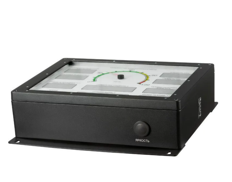

ИНТЕКМАНИспользуется в составе измерительного комплекса ИВЭ-50 во взрывоопасной зоне для индикации 11 различных технологических параметров, из которых:
1 параметр - стрелочный индикатор и связанный с ним поясняющий цифровой индикатор
10 параметров – цифровые индикаторы

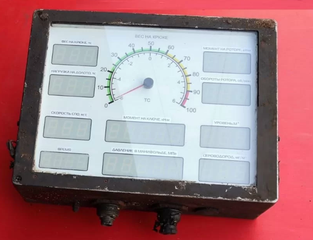

Данная модель представляет собой улучшенный вариант табло ТБ-9:
названия параметров и единицы измерения отображаются в виде цифровой индикации
точное значение параметра на стрелочном индикаторе отображается центральным цифровым индикатором
есть возможность оперативного изменения набора технологических параметров, выводимых на табло, электротехническим персоналом на месте проведения работ
Выполняет функции управления процессом измерения, регистрации, индикации, защищенного хранения данных, а также связи между компонентами измерительного комплекса и программным обеспечением верхнего уровня.

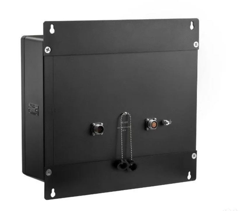

Используется при проведении работ по капитальному и подземному ремонту скважин. Выполнен в типовом корпусе, устанавливается в кабине спускоподъемного механизма подъемного агрегата или в кабине транспортного средства, имеет степень защиты IP40 по ГОСТ 14254-96.
Предназначен для эксплуатации вне взрывоопасной зоны, и содержит блоки, обеспечивающие ограничение токов до искробезопасных значений во входных цепях, а также искробезопасное электропитание составных частей Комплекса измерительного ИВЭ-50, располагающихся во взрывоопасных зонах классов В-1, В-1Г с категориями взрывоопасных смесей IIA, IIB, групп Т1–Т5.
