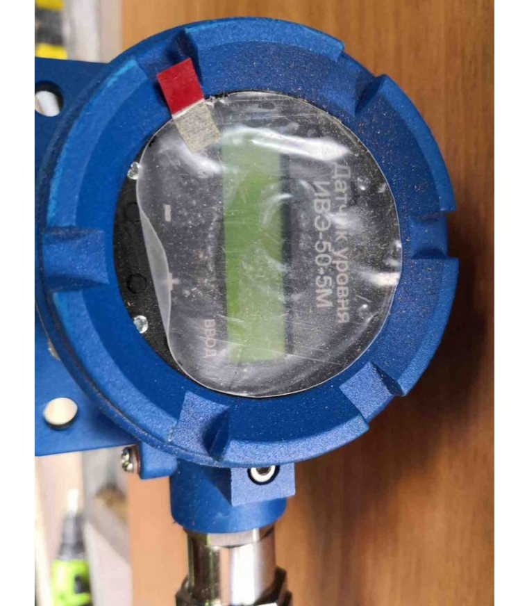

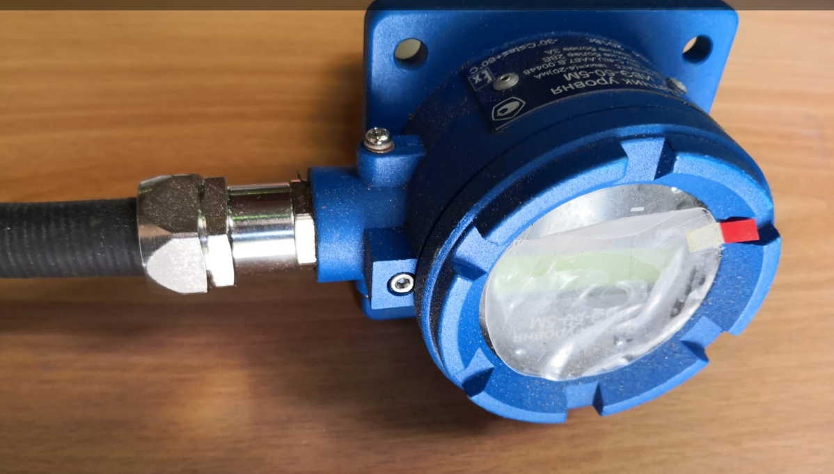

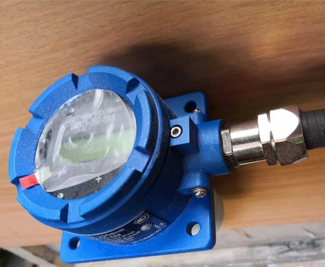

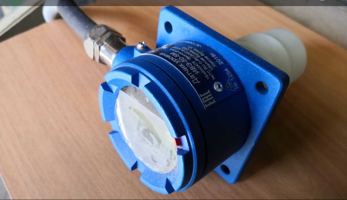

ИНТЕКМАНДатчик уровня ИВЭ-50-5М Используется в составе измерительного комплекса ИВЭ-50 во взрывоопасной зоне для измерения и регистрации параметров «Объем доливаемого раствора», «Расход на входе» и других при проведении всех видов буровых работ и работ по ремонту скважин.
Регистрируемые параметры
Объем бурового раствора, Объем доливаемого раствора, Расход бурового раствора на выходе, Расход на выходе, Уровень бурового раствора
Монтаж датчика производится на верхней площадке емкости при помощи специальных крепежей. Датчик излучает ультразвуковые импульсы в направлении поверхности жидкости. На основании временной задержки между излученным и отраженным сигналом микропроцессорный блок датчика производит расчет расстояния до поверхности жидкости. Расстояние преобразуется в пропорциональный токовый выходной сигнал 4-20 мА.
Дисплей датчика отображает результаты измерений выбранного параметра, а встроенные кнопки позволяют конфигурировать его непосредственно на объекте.

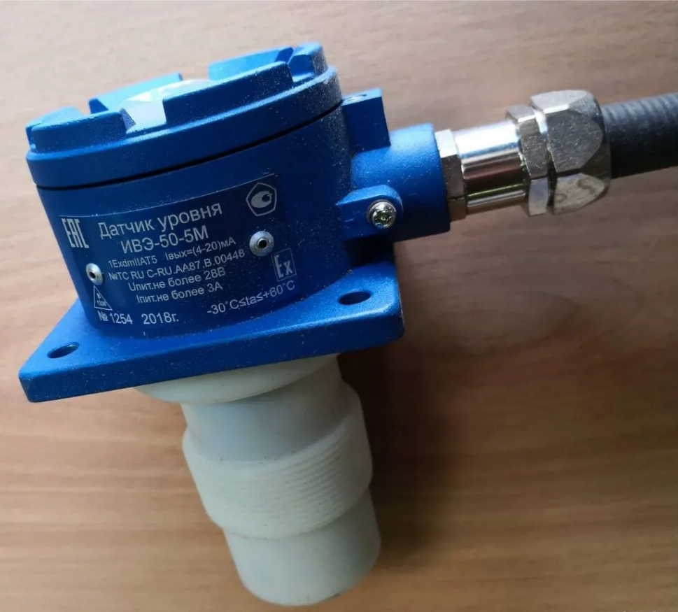

Технические характеристики
Диапазон измерений, м от 0,3 до 5
Уровень и вид взрывозащиты 1ЕxdmIIAТ5
Степень защиты от влаги и пыли IP 67
Предел допускаемой приведенной погрешности измерений, % ±0,5
Зона нечувствительности, м 0,3
Угол расхождения ультразвукового пучка, град. 12
Диапазон рабочих температур, °С -30 ... +60
Напряжение питания постоянного тока, В 18-28
Габаритные размеры, мм 200х170х120
Масса, не более кг 1,5
