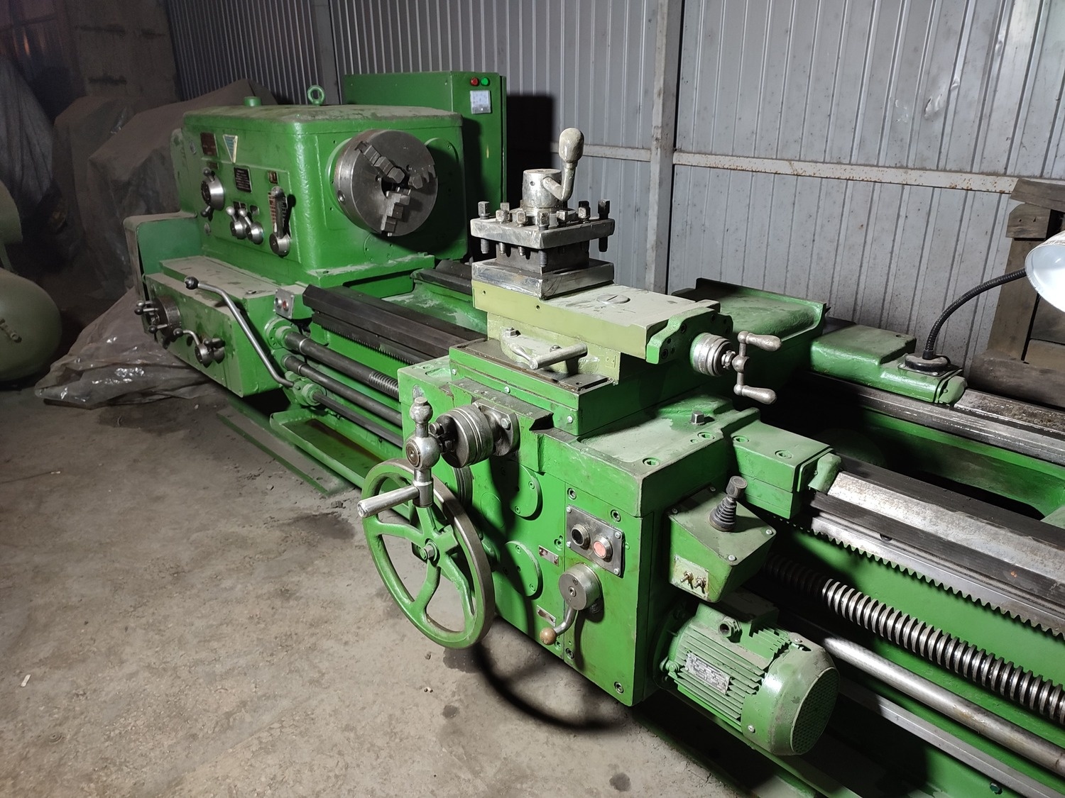

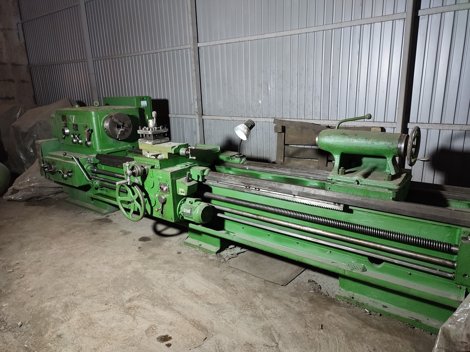

1М63 станок токарно-винторезный универсальный, в хорошем рабочем состоянии, проведена ревизия, продаю с проверкой в работе.
 Габариты станка (длина, ширина, высота), мм 4950 X 1780 Х 1550
Масса станка, кг 5600
1М63 станок токарно-винторезный универсальный продам.
Станок модели 1м63 предназначены для выполнения разнообразных токарных работ, включая точение конусов и нарезание резьб: метрических, дюймовых, модульных, питчевых. Высокая мощность привода и жесткость станка, широкий диапазон частоты вращения шпинделя и подач позволяют полностью использовать возможности прогрессивных инструментов при обработке различных материалов
Суппорт станка 1М63 крестовой конструкции имеет механическое перемещение верхней части, позволяющее производить точение длинных конусов. Точение коротких конусов также осуществляется движением верхней части суппорта.
Класс точности по ГОСТ 8-82 Н
Наибольший диаметр заготовки обрабатываемой над станиной, мм 630
Наибольший диаметр заготовки обрабатываемой над суппортом, мм 350
Наибольший диаметр заготовки устанавливаемой над станиной, мм 700
Высота центров, мм 315
Наибольшая длина устанавливаемой детали РМЦ, мм 2800
Наибольшая масса обрабатываемого изделия, кг 2000
Шпиндель
Мощность привода главного движения, кВт 15
Частота прямого/ обратного вращения шпинделя, об/мин 10...1250
18...1800
Диаметр отверстия в шпинделе, мм 70
Центр в шпинделе по ГОСТ 13214-79 Морзе 6
Конец шпинделя по ГОСТ 12593-72 8 М
Количество прямых/ обратных скоростей шпинделя 22/ 11
Торможение шпинделя есть
Подачи
Наибольшее перемещение продольное/ поперечное, мм 1260/ 400
Наибольшее перемещение резцовых салазок, мм 220
Количество подач продольных/ поперечных/ резцовых салазок 44/ 44/ 44
Пределы рабочих подач продольных/ поперечных/ резцовых салазок (1-й ряд) 0,064...1,025
0,026...0,38
Пределы/ количество шагов метрических резьб, мм 1-192/ 56
Пределы/ количество шагов дюймовых резьб, ниток/дюйм 24-0,25/ 33
Пределы/ количество шагов модульных резьб, модуль 0,5-48/ 55
Пределы/ количество шагов питчевых резьб, питч диаметральный 96-7/8 /52
Скорость быстрых перемещений продольных/ поперечных, м/мин 4,5/ 1,6
Цена деления лимба при продольном/ поперечном на диаметр перемещении, мм 1/ 0,05
Перемещение на оборот лимба при продольном/ поперечном перемещении, мм 300/ 5
Цена деления лимба при перемещении резцовых салазок, мм 0,05
Перемещение на оборот лимба при при перемещении резцовых салазок, мм 5
Задняя бабка
Наибольшее перемещение пиноли, мм 240
Количество электродвигателей на станке 3
Электродвигатель главного движения, кВт/ об/мин 15/ 1460
Электродвигатель быстрых перемещений, кВт/ об/мин 1,1/ 1400
Электродвигатель насоса СОЖ, кВт/ об/мин 0,12
