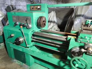

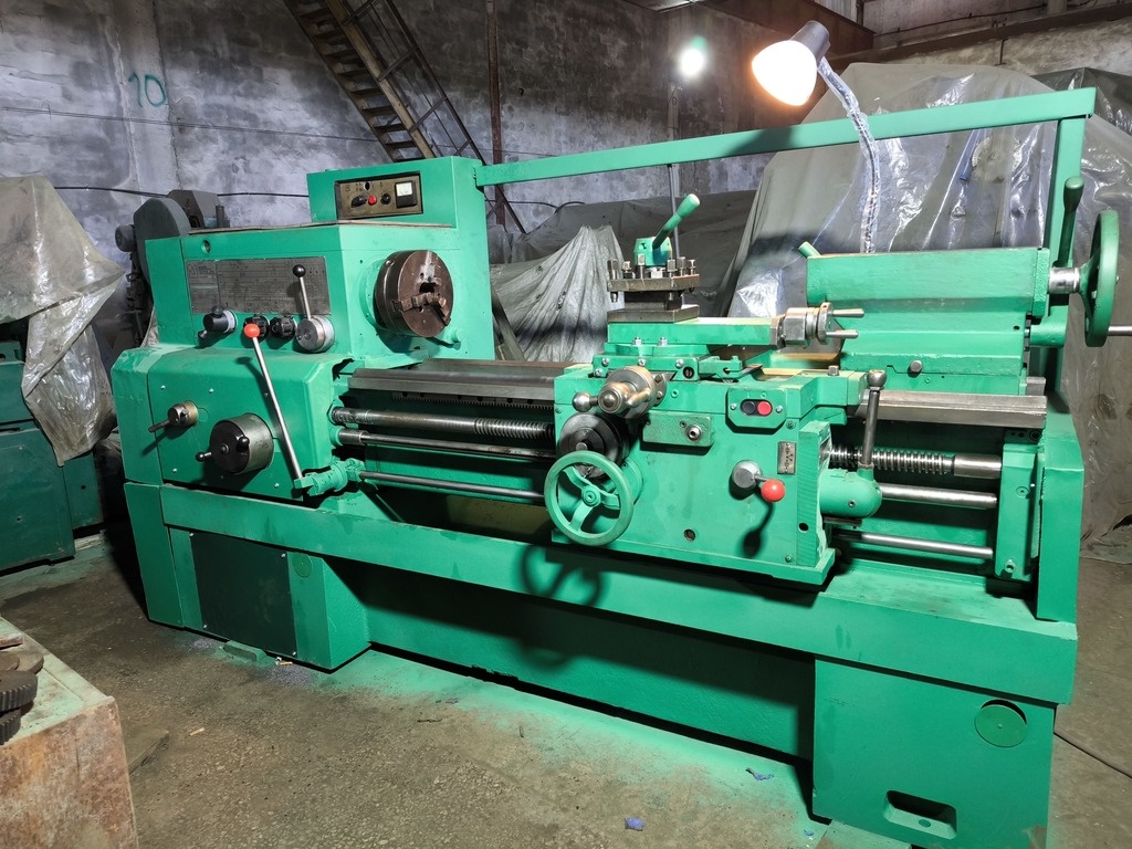

ТС-70 Станок токарно-винторезный универсальный, в хорошем рабочем состоянии проведена ревизия, продаю с проверкой в работе.
 Габариты станка 2786 х1200 х1500
Масса станка, кг 3080
Мощность электродвигателя главного привода, кВт 11
Станок токарно-винторезный моделей ТС-70 предназначен для выполнения разнообразных токарных работ, в том числе для нарезания резьб: метрической, дюймовой, модульной, питчевой и архимедовой спирали с шагом 3/8", 7/16", 8, 10 и 12 мм. Класс точности Н по ГОСТ 8. Условия эксплуатации УХЛ4, ТС4, ТВ4 по ГОСТ15150.
Базовая модель - универсальный токарно-винторезный станок 1К62Д, который является усовершенствованным прототипом хорошо зарекомендовавшего себя во многих странах мира станка 1К62, выпускавшегося ранее заводом "Красный пролетарий".
Основные достоинства предлагаемой серии станков - высокая мощность главного привода, большая жесткость и прочность всех звеньев кинематической цепи, надежность и виброустойчивость конструкции, широкий диапазон частот вращения шпинделя, рассчитанных на скоростное и силовое резание.
Шпиндель установлен на двух опорах качения. Передняя опора представляет собой регулируемый двухрядный роликовый подшипник с внутренним коническим кольцом. Подшипник регулируют затягиванием гайки (стопора), которая нажимает на внутреннее кольцо подшипника. Кольцо при этом надвигается на коническую шейку шпинделя и разжимается; таким образом уменьшается зазор между кольцами и роликами, образовавшийся в результате износа. Задняя опора шпинделя состоит из двух радиально-упорных подшипников, которые регулируют только при текущем осмотре станка.
В конструкции токарного станка ТС-70 для установки шпинделя предусмотрены специальные подшипники, благодаря чему обеспечиваются требуемая жесткость и высокая точность обработки заготовок.
Обработка разнообразных материалов может производиться с ударными нагрузками без потери точности.
Станки могут использоваться для обработки закаленных заготовок из жаропрочной и инструментальной стали, требующих тяжелых режимов резания.
Класс точности по ГОСТ 8-82 Н
Наибольший диаметр заготовки над станиной, мм 435
Наибольший диаметр заготовки над суппортом, мм 224
Наибольшая длина заготовки (РМЦ), мм 1000
Наибольшая масса заготовки в патроне, кг 200
Наибольшая масса заготовки в центрах, кг 900
Шпиндель
Диаметр сквозного отверстия в шпинделе, мм 55
Число ступеней частот прямого вращения шпинделя 23
Частота прямого вращения шпинделя, об/мин 12,5..2000
Число ступеней частот обратного вращения шпинделя 12
Частота обратного вращения шпинделя, об/мин 19..2420
Размер внутреннего конуса в шпинделе, М Морзе 6
Конец шпинделя по ГОСТ 12593-72 6К
Наибольший крутящий момент, кНм 2
Подачи
Наибольшая длина хода каретки, мм 930
Число ступеней продольных и поперечных подач 42
Пределы продольных подач, мм/об 0,07..4,16
Пределы поперечных подач, мм/об 0,035..2,08
Скорость быстрых перемещений суппорта, продольных, м/мин 4,5
Скорость быстрых перемещений суппорта, поперечных, м/мин 2,25
Количество нарезаемых резьб метрических 45
Пределы шагов нарезаемых резьб метрических, мм 0,5..192
Количество нарезаемых резьб дюймовых 28
Пределы шагов нарезаемых резьб дюймовых, ниток на дюйм 24..15/8
Количество нарезаемых резьб модульных 38
Пределы шагов нарезаемых резьб модульных 0,5..48
Количество нарезаемых резьб питчевых 37
Пределы шагов нарезаемых резьб питчевых 96..1
Количество нарезаемых резьб архимедовой спирали 5
Пределы шагов нарезаемых резьб архимедовой спирали 3/8",7/16"8.10
Суппорт
Цена деления лимба продольного перемещения, мм 0,1
Наибольшее перемещение салазок, мм 140
Цена деления лимба резцовых салазок, мм 0,05
Задняя бабка
Цена деления лимба, мм 0,1
Размер внутреннего конуса пиноли Морзе 5
Наибольшее перемещение пиноли, мм 200
Поперечное смещение корпуса задней бабки, мм ±15
