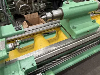

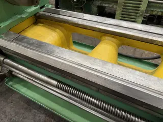

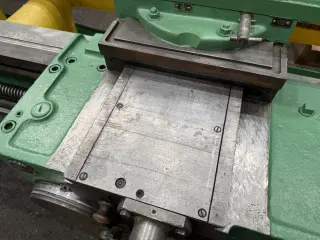

1М63 станок токарно-винторезный универсальный, в хорошем рабочем состоянии, проведена ревизия, продаю с проверкой в работе. Габариты станка (длина, ширина, высота), мм 4950 X 1780 Х 1550Масса...
Токарно-винторезный станок 1М63 предназначен для выполнения различных токарных работ. На станке можно производить наружное и внутреннее точение, включая точение конусов, растачивание, сверление и нарезание метрической, модульной, дюймовой и питчевой резьб. Обрабатываемые детали устанавливаются в центрах или патроне.
С проверкой в работе.
На станке произведен восстановительный ремонт и предпродажная подготовка.
Технические характеристики:
Основные технические данные станка
Класс точности по ГОСТ 8-82 Н
Наибольший диаметр заготовки обрабатываемой над станиной, мм 630
Наибольший диаметр заготовки обрабатываемой над суппортом, мм 350
Наибольший диаметр заготовки устанавливаемой над станиной, мм 700
Наибольший диаметр заготовки устанавливаемой над выемкой, мм 900
Высота центров, мм 315
Наибольшая длина устанавливаемой детали РМЦ, мм 1400
Наибольшая масса обрабатываемого изделия, кг 2000
Шпиндель
Мощность привода главного движения, кВт 13
Частота прямого/ обратного вращения шпинделя, об/мин 10...1250
18...1800
Диаметр отверстия в шпинделе, мм 70
Центр в шпинделе по ГОСТ 13214-79 Морзе 6
Конец шпинделя по ГОСТ 12593-72 8 М
Количество прямых/ обратных скоростей шпинделя 22/ 11
Торможение шпинделя есть
Подачи
Наибольшее перемещение продольное/ поперечное, мм 1260/ 400
Наибольшее перемещение резцовых салазок, мм 220
Количество подач продольных/ поперечных/ резцовых салазок 44/ 44/ 44
Пределы рабочих подач продольных/ поперечных/ резцовых салазок (1-й ряд) 0,064...1,025
0,026...0,38
Пределы/ количество шагов метрических резьб, мм 1-192/ 56
Пределы/ количество шагов дюймовых резьб, ниток/дюйм 24-0,25/ 33
Пределы/ количество шагов модульных резьб, модуль 0,5-48/ 55
Пределы/ количество шагов питчевых резьб, питч диаметральный 96-7/8 /52
Скорость быстрых перемещений продольных/ поперечных, м/мин 4,5/ 1,6
Цена деления лимба при продольном/ поперечном на диаметр перемещении, мм 1/ 0,05
Перемещение на оборот лимба при продольном/ поперечном перемещении, мм 300/ 5
Цена деления лимба при перемещении резцовых салазок, мм 0,05
Перемещение на оборот лимба при при перемещении резцовых салазок, мм 5
Задняя бабка
Наибольшее перемещение пиноли, мм 240
Электроборудование станка
Количество электродвигателей на станке 3
Электродвигатель главного движения, кВт/ об/мин 13/ 1460
Электродвигатель быстрых перемещений, кВт/ об/мин 1,1/ 1400
Электродвигатель насоса СОЖ, кВт/ об/мин 0,12
Габариты и масса станка
Габариты станка (длина, ширина, высота), мм 3530 х
1680 х
1290
Масса станка, кг 4300
