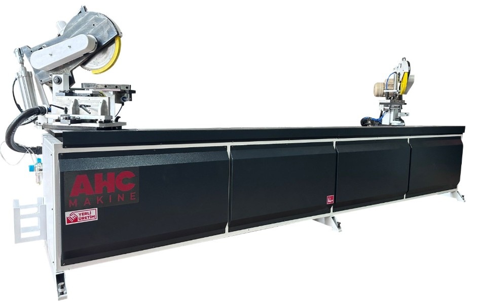

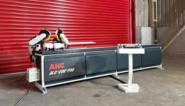

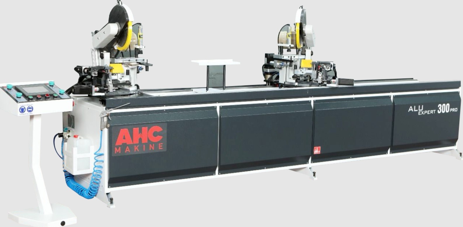

Усозарезной двухпильно-сверлильный станок AHC Makina Aluexpert 200
Производитель: AHC makina, Турция
Модель: Aluexpert 200
аналог OZGENC MAKINA Alumaster 300 Digit, Alumaster 200
Особенности

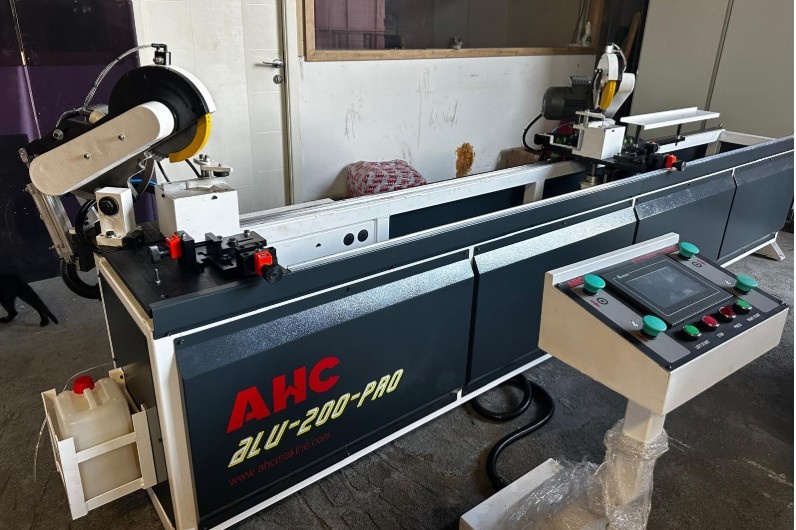

* Заусовочный станок ALUEXPERT 200 предназначен для высокоточного запиливания элементов рамочных конструкций под углом 45° и сверления отверстий для потайного винта для надежного соединения деталей из алюминиевого профиля. Станок оснащен двумя дисковыми пилами диаметром Ø200 [ 30 мм и вертикальными сверлильными агрегатами для выполнения операций сверления и пиления в полуавтоматическом режиме;
* Две дисковые пилы Ø200 мм фиксированы под углом 45°, что обеспечивает стабильное качество обработки рамочных фасадов из алюминиевого профиля;
* Два сверлильных агрегата с вертикально установленными сверлами перемещаются по сдвоенным круглым направляющим, гарантируя точность и надежность при сверлении несквозных отверстий;

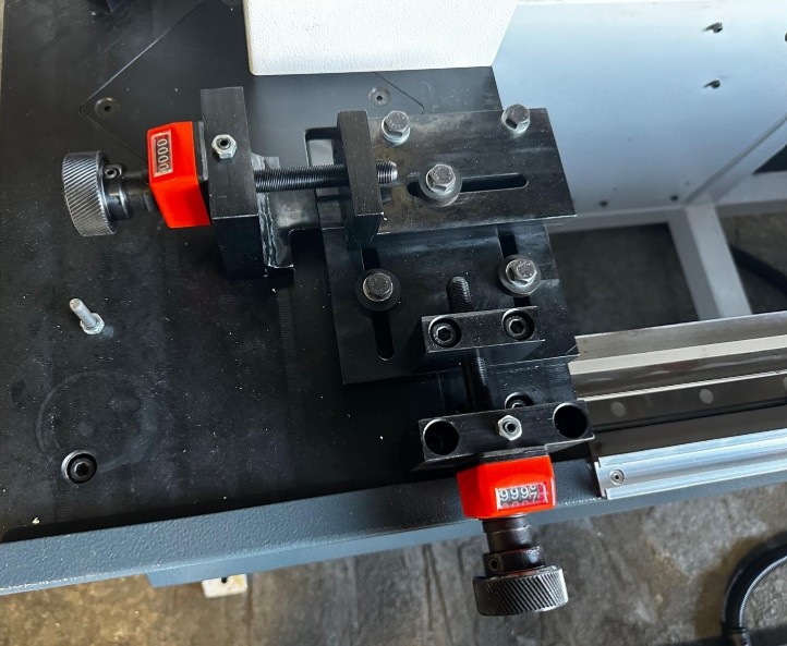

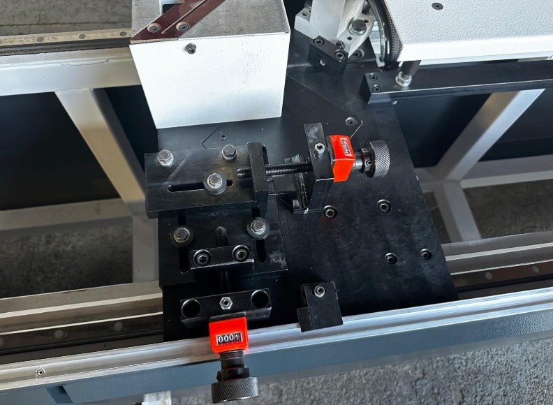

* NEW! - МИКРОМЕТРИЧЕСКАЯ РУЧНАЯ ТОЧНАЯ РЕГУЛИРОВКА ПОЛОЖЕНИЯ СВЕРЕЛ ПО ОСЯМ Х И Y С ПОМОЩЬЮ РУЧНЫХ МАХОВИКОВ
* NEW! - ЭНКОДЕР С ЭЛЕКРОННЫМ ЦИФРОВЫМ УКАЗАТЕЛЕМ ПОЛОЖЕНИЯ ПРАВОЙ РАБОЧЕЙ ГРУППЫ ПО ОСИ "Х" ПРИ ЕЕ РУЧНОЙ РЕГУЛИРОВКЕ
* Пневматические зажимы надежно фиксируют заготовки, обеспечивая безопасность и стабильность работы;
* Призматические линейные направляющие для перемещения каретки обеспечивают плавность хода и высокую точность позиционирования;
* Регулировка охлаждающей жидкости выполняется через съемную емкость, расположенную в зоне удобного доступа оператора;

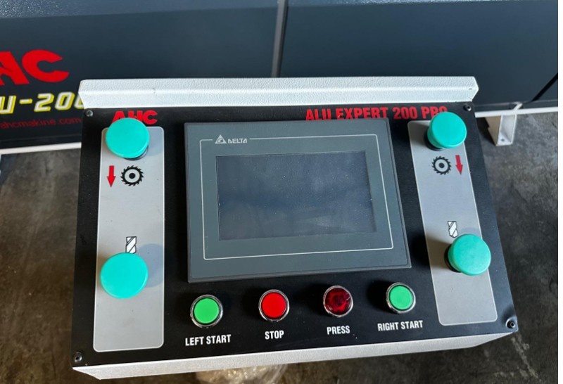

* Управление станком осуществляется через эргономичный пульт, обеспечивающий комфортную и безопасную эксплуатацию.

Цена с сервоприводом правой головы с панелью управления Delta electronics, вкл. гарантию 1 год – 19 400 Евро
