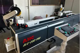

Усозарезной 5-ти осевой торцовочный двухголовый пильно-сверлильный станок AHC ALUEXPERT 300PRO
Обновлено 21.09.2025 1000341

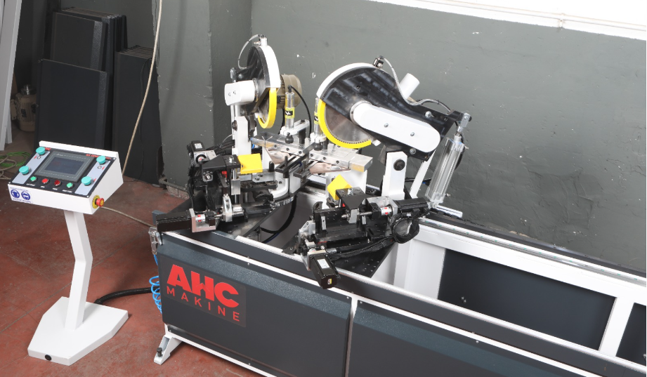

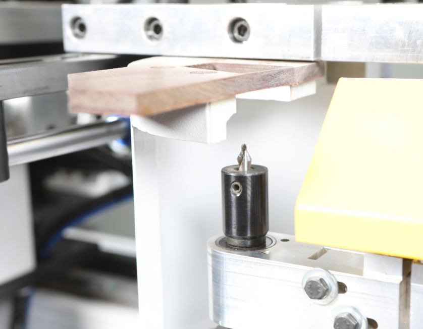

ВЫ ХОТИТЕ ДЕЛАТЬ АЛЮМИНИЕВЫЕ МЕБЕЛЬНЫЕ ФАСАДЫ ИЗ УЗКОГО И ШИРОКОГО РАМОЧНОГО ПРОФИЛЯ - БЕЗ ЭТОГО СТАНКА ВАМ НЕ ОБОЙТИСЬ, ДВУХГОЛОВЫЙ ПИЛЬНО-СВЕРЛИЛЬНЫЙ СТАНОК, ДВЕ ТЕХНОЛОГИЧЕСКИЕ ОПЕРАЦИИ В ОДНОМ, ЗАПИЛИЛИ ПОД 90-45 ГРАДУСОВ И СРАЗУ ЗАСВЕРЛИЛИ ПОД СОЕДИНИТЕЛЬНЫЕ УГОЛКИ С ВОЗМОЖНОСТЬЮ БЫСТРО МЕНЯТЬ И РЕДАКТИРОВАТЬ ПОЛОЖЕНИЕ СВЕРЛ.

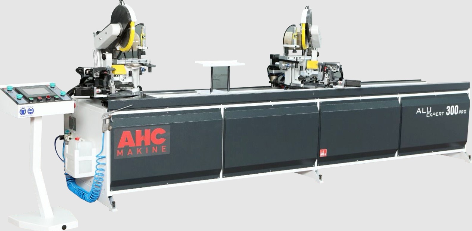

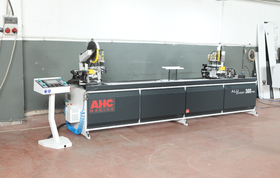

5-ти ОСЕВОЙ АВТОМАТИЧЕСКИЙ СТАНОК ДЛЯ ОБРАБОТКИ АЛЮМИНИЕВОГО ПРОФИЛЯ - ИЗГОТОВЛЕНИЕ АЛЮМИНИЕВЫХ ФАСАДОВ
ALUEXPERT 300 PRO

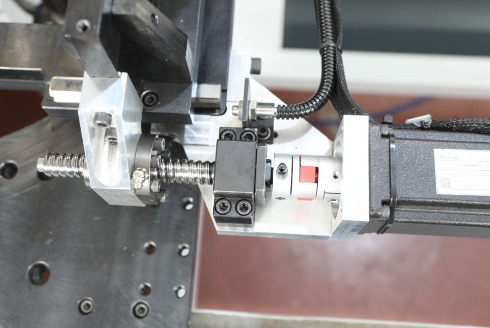

ЦИФРОВАЯ СЕРВО РЕГУЛИРОВКА ДЛИНЫ ЗАГОТОВКИ ПО ОСИ Х

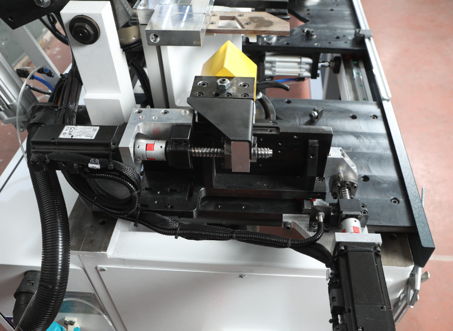

ЦИФРОВАЯ СЕРВО РЕГУЛИРОВКА СВЕРЛ ПО ОСЯМ Х /Y

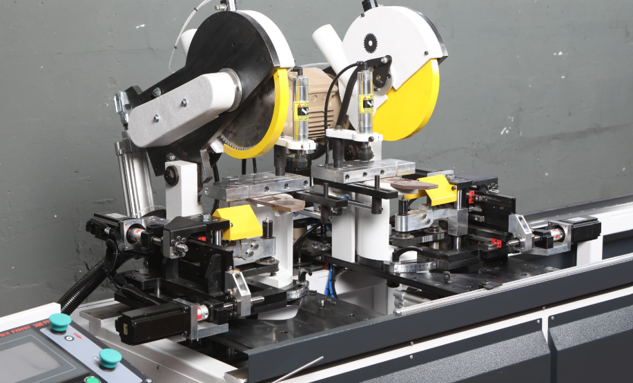

2 ПИЛЬНЫЕ ГРУППЫ ДЛЯ РАБОТЫ ПОД УГЛОМ 90⁰-45⁰
2 СВЕРЛИЛЬНЫЕ ГРУППЫ – 1 ПРАВАЯ/1 ЛЕВАЯ.
Производитель: AHC MAKINE (Турция)
Сверлильный станок для изготовления АЛЮМИНИЕВЫХ рам для дверей, фасадов, шкафов и т.п.
* Пилы Ø 300 мм – 2 шт.
* Пильные головки с регулируемыми углами поворота рабочих групп для пиления в диапазоне от 90 до 45 градусов

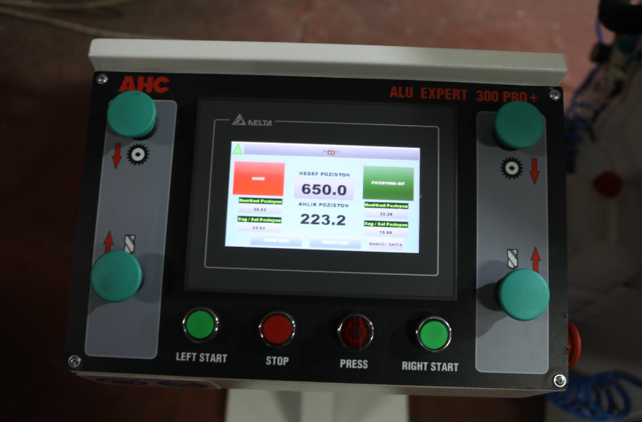

* Два вертикальных сверлильных агрегата с серворегулировками ПОЛОЖЕНИЯ СВЕРЛА с экрана TOUCHSCREEN с возможность запоминания программ до 9999 шт.
Регулировка положения сверла по оси X и по оси Y.
Максимальная режущая способность 120 x 50 мм,  длина не ограничена
МОТОРИЗОВАННОЕ СЕРВОУПРАВЛЕНИЕ положением правой рабочей группы с точностью установки ДЛИНЫ ЗАГОТОВКИ 0,1 мм - 1 сервомотор, 1 преобразователь частоты.
Пневматический ВЕРТИКАЛЬНЫЙ ПРИЖИМ ЗАГОТОВКИ – 2 шт.
 Пильные группы могут работать независимо друг от друга с разными установленными углами, поочередно или вместе.

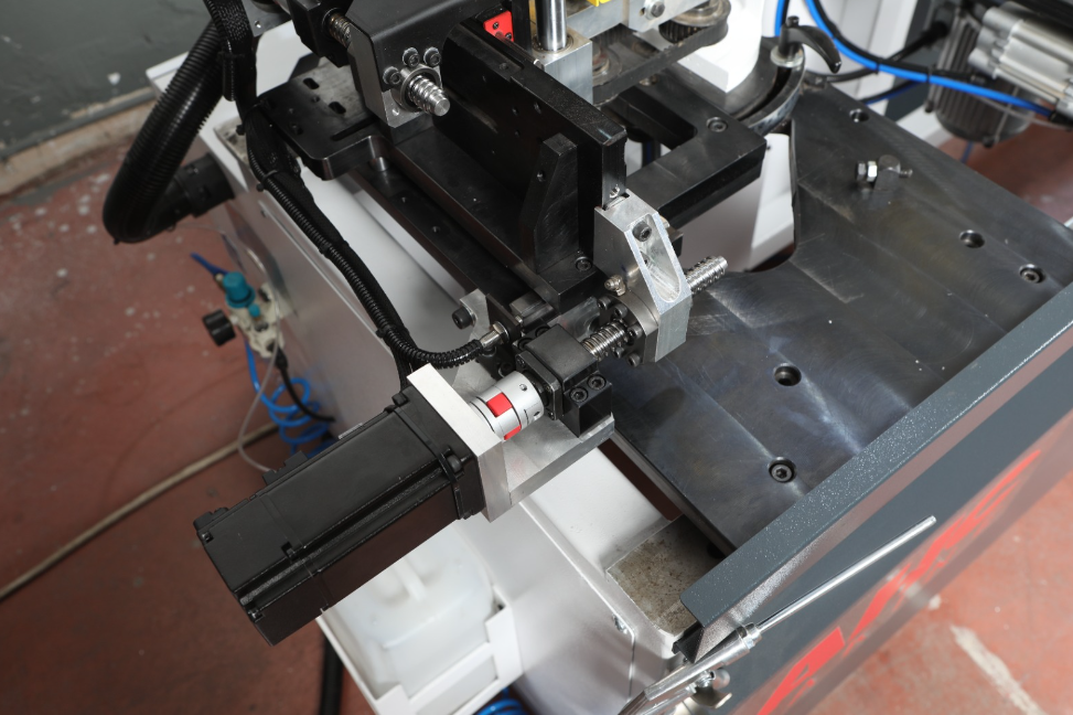

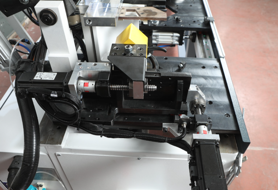

Сервопривода регулировки сверел - 4 сервомотора, 4 преобразователя частоты.
ТЕХНИЧЕСКИЕ ХАРАКТЕРИСТИКИ:
 Эл. питание                                                            380 V, 50 Hz, 3 Ph
Эл двигатели пильных дисков                                2 х 1,1 кВт, 4500 об/мин
Эл двигатели сверлильных групп                           2 х 0,25 кВт
Серво двигатели сверлильной группы                   4 х 0,25 кВт
Пильные диски                                                       300 х 30 - 2 шт.
Мин./макс. длина заготовки                                    325/3000 мм
Макс. сечение заготовки                                        120 х 50 мм
Необходимое давление воздуха                            6 Атм
Габариты станка                                                    3450 х 1000 х 1600 h мм
Вес                                                                         600 кг

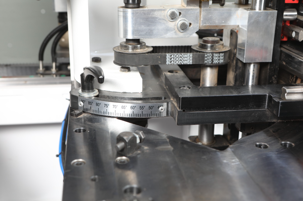

Крайние угловые положения 90⁰ и 45⁰ имеют возможность корректировки при необходимости специальными упорными винтами с контргайкой.
Промежуточные углы контролируются с помощью размеченной полукруглой угловой линейки нониуса.
ОПИСАНИЕ
Панель управления - Delta Electronics, Inc., Тайвань
Серводвигатели - Delta Electronics, Inc., Тайвань
Электронные компоненты – Schneider, Германия
Станина станка сварная, проходит обработку всех базовых поверхностей фрезерованием на обрабатывающем центра с ЧПУ за одну установку, за счет чего достигается высочайшая точность изготовления и дальнейшей работы станка.
аналог OZGENC MAKINA Alumaster 300 Digit
