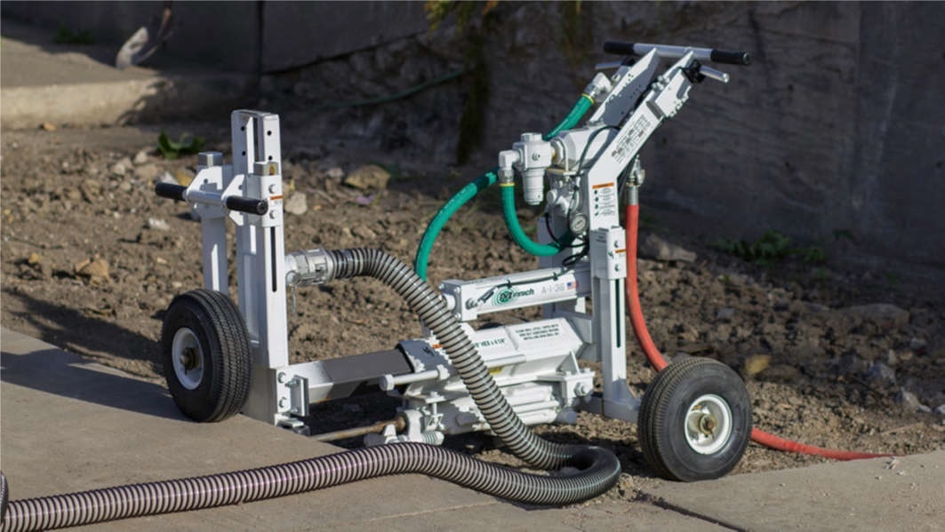

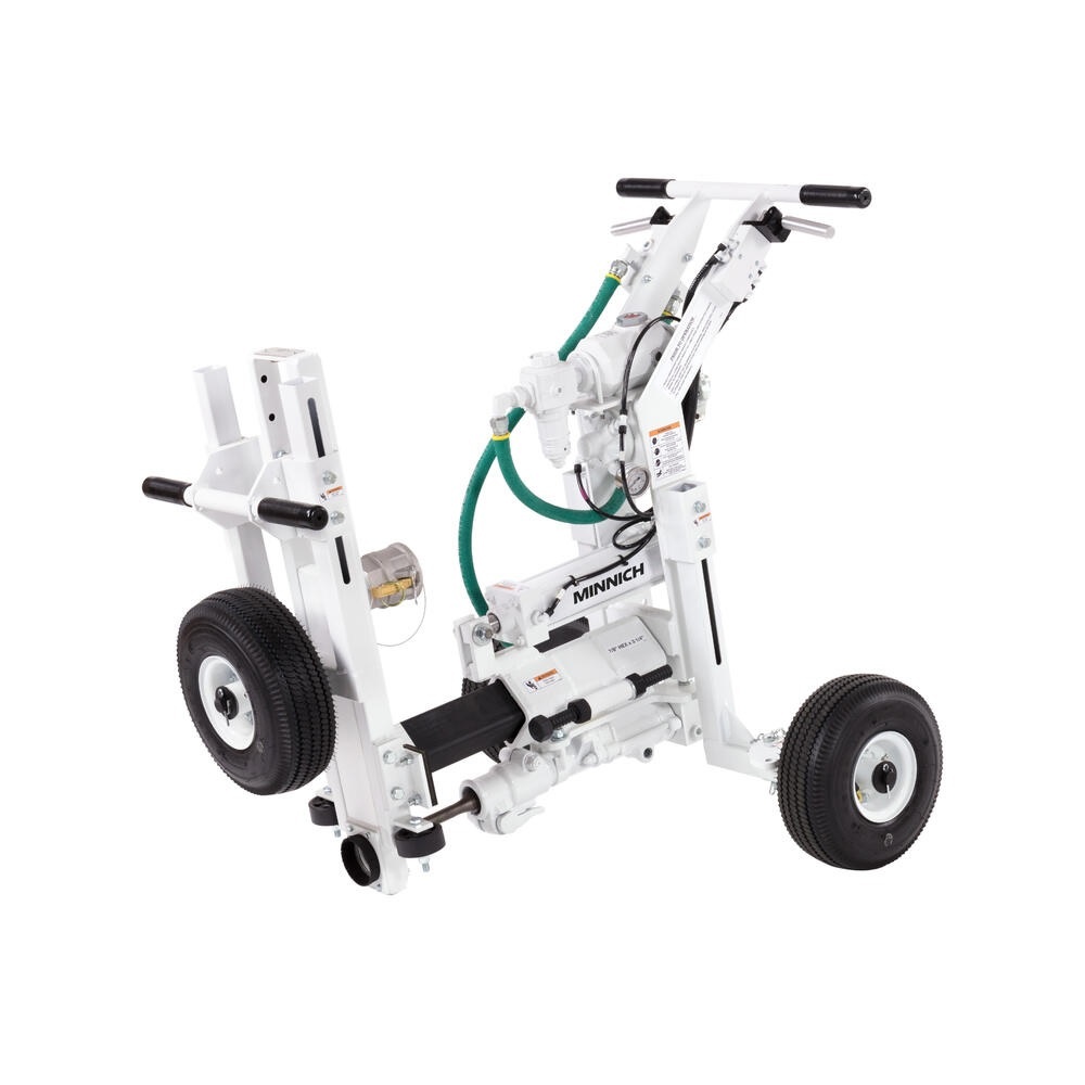

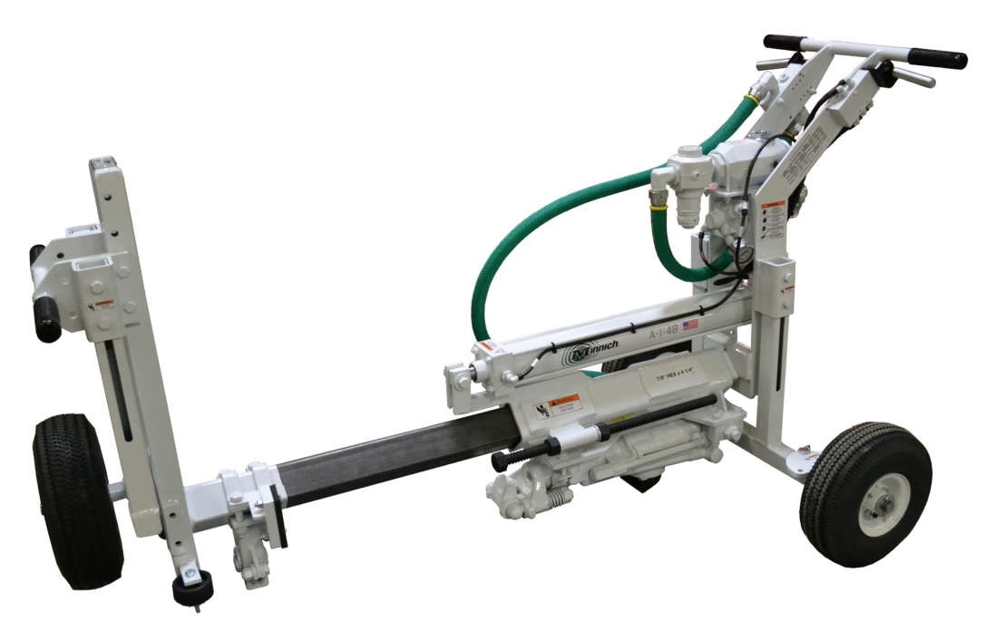

Производитель: Minnich;
Страна: США;
Модель: А-1-48;

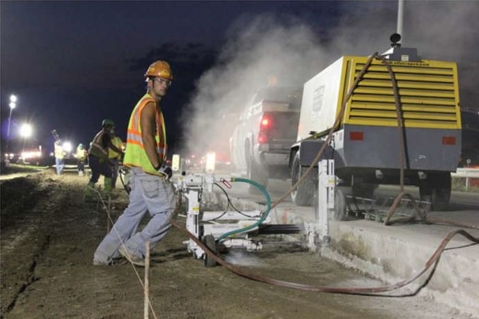

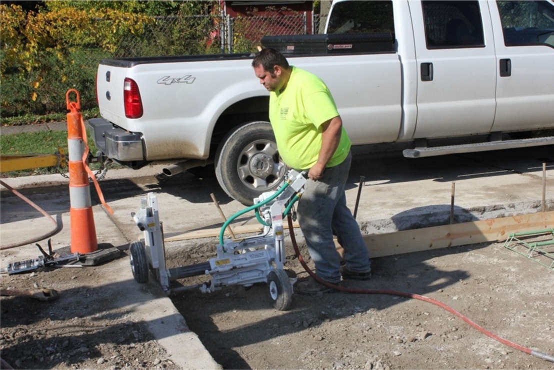

Назначение: мобильный сверлильный (буровой) станок применяется для дорожного строительства и сверления отверстий в бетоне для вставки арматурных стержней.
Тип: передвижной сверлильный станок на пневмоходу;
Привод: от воздушного компрессора;
Длина сверлильной (буровой) штанги: 610 мм;
Диаметр сверлильной (буровой) коронки: 15,9 - 41,3 мм;
Макс. глубина сверления (бурения): 457 мм;
Мин. ширина проёма плиты: 1219 мм;
Расстояние от поверхности плиты: 76 - 305 мм;
Расход воздуха: 2611 л/мин;
Требуемое давление: 8,27 бар;
Кол-во ударов в минуту: 180;
Масса станка: 91 кг;
Комплектация:
1. Сверлильный станок A-1-48 х 1 шт.;
2. Масло для смазки при сверлении отверстий х 1 шт.;
3. Буровой (сверлильный инструмент (цельные штанги с хвостовиками и коронками) - диаметр коронки 18 мм х 1 комплект.
4. Рекомендованные запчасти х 1 комплект.
Максимизируйте универсальность и эффективно работайте в ограниченном пространстве с помощью одиночных передвижных сверлильных станков Minnich A-1-48 On-Grade.
Станки серии On-Grade можно настроить для сверления четырьмя способами: горизонтально, вертикально, в стену или на расстоянии до 15 см от угла. Это устраняет необходимость в дополнительном оборудовании или комплектах для переоборудования.
Серия On-Grade включает модели, которые помещаются в вырезы в проёме плиты размером от 96 см до 22 см (с установленными колесами), что упрощает перемещение станка между отметками отверстий.
