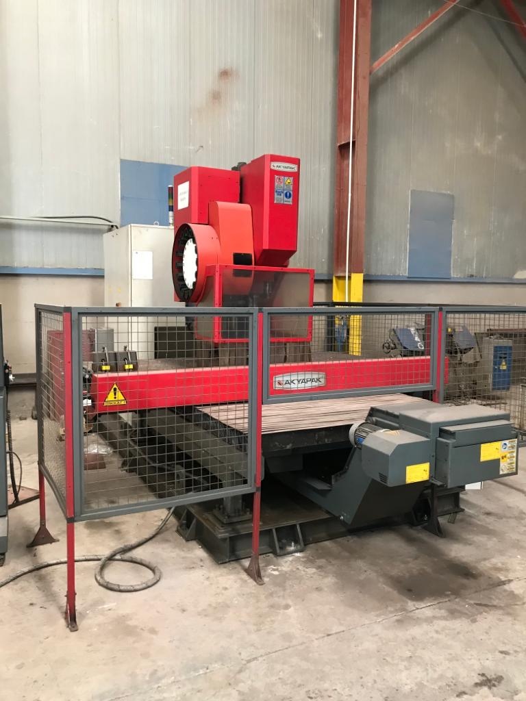

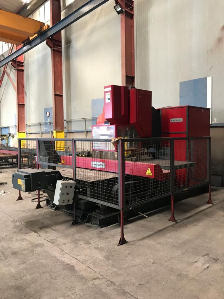

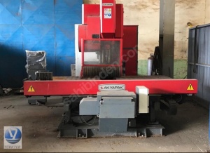

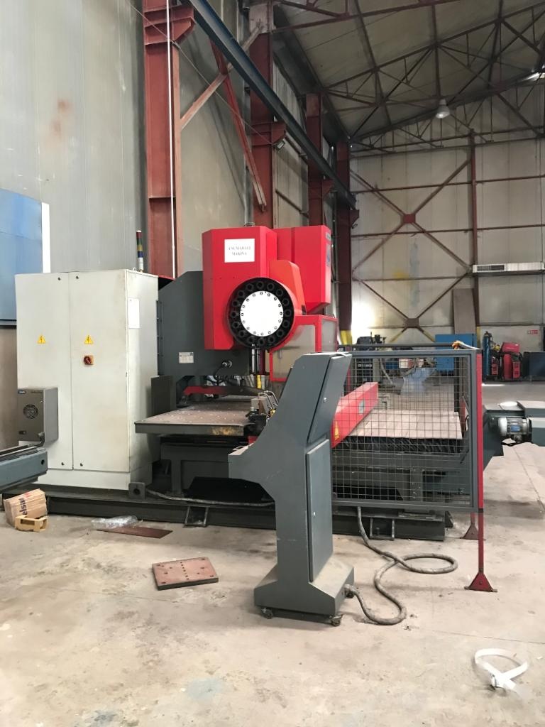

Фланцевый сверлильный станок с ЧПУ - AFD Модель AFD 10 CNC Flange & Plate Drilling Панель управления MITSUBISHI...
Primo Automation SystemsФланцевый сверлильный станок с ЧПУ - AFD ЦЕНА с НДС, ДОСТАВКОЙ и ПНР. СРОК ПОСТАВКИ 30 дней. |

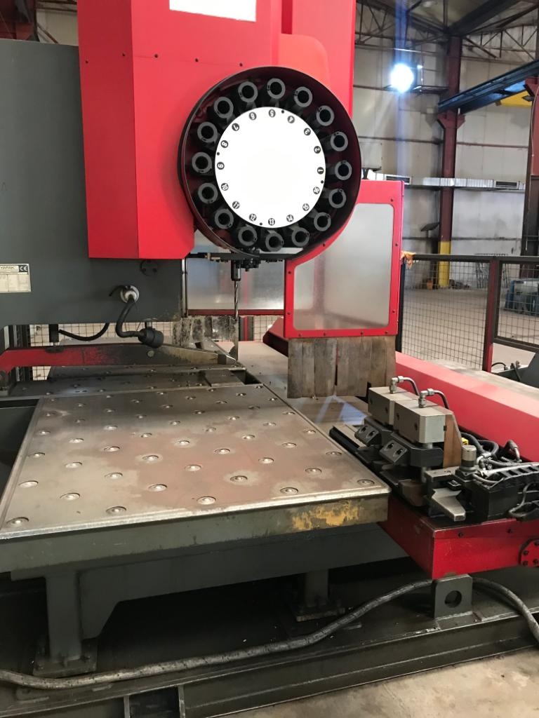

Модель | AFD 10 CNC Flange & Plate Drilling |
Панель управления | MITSUBISHI |
Сверлильная установка | |
Количество шпинделей | 1 шт |
Количество осей | 3 шт |
Диапазон оборотов | 10-3000rpm |
Конический инструмент | BT 40 |
Мощность двигателя | 22 kW (140 HP) |
Крутящий момент шпинделя | 280Nm |
Производительность | |
Минимальный размер листа (мм) | 100 mm * 100 mm * 6 mm |
Максимальный размер листа (мм) *максимальные размеры представлены исходя из веса рабочей детали | 1000 mm * 1500 mm * 64 mm 1000 mm * 1190 mm * 80 mm 795 mm * 1500 mm * 80 mm |
Толщина листа/макс (мм) | 6/80 |
Максимальный вес рабочей детали | 750 kg |
Диаметр сверления | 10 (3/8’’) – 40 (1-9/16’’) mm |
Максимальный диаметр просверливаемого отверстия (мм) | 6mm (0.23”) / 80 mm (3.15”) |
Нажатие мин/макс | M10 (1/2’’) - M24 (1”) |
Скорость оси Х | 20.000 mm/dk |
Скорость оси Y | 20.000 mm/dk |
Скорость оси Z | 15.000 mm/dk |
Прочие параметры | |
Автоматическая замена инструмента | 16 единиц (СТАНДАРТ) |
Автоматическая система смазки | Стандарт |
Охлаждение инструмента | Внутреннее и внешнее (Масляный туман) |
Конвейер для стружки | Стандарт |
Охлаждение для электрической панели переменного тока | Стандарт |
Техническая документация | Стандарт |
Вес станка | 7250 кг |
Прлощадь, занимаемая станком (мм) | 6500x5500x2550 |

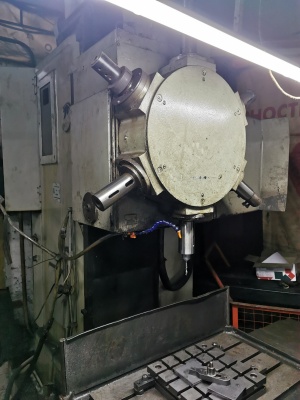

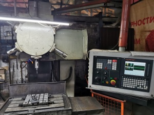

Осуществляем продажу вертикально-сверлильного станка с ЧПУ 2Р135Ф2.Оборудование находится в рабочем состоянии, видео работы предоставляем по запросу.Станок расположен в Ростовской области, город...
