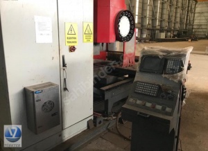

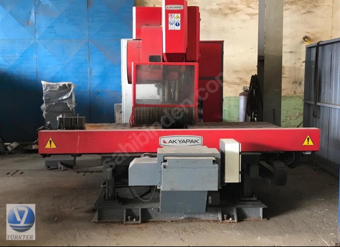

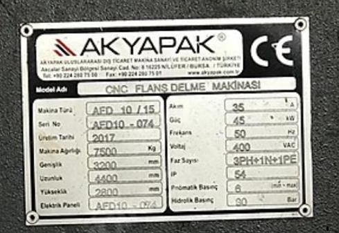

Фланцевый сверлильный станок с ЧПУ - AFD ЦЕНА с НДС, ДОСТАВКОЙ и ПНР. СРОК ПОСТАВКИ 30 дней. МодельAFD 10 CNC Flange & Plate DrillingПанель управленияMITSUBISHIСверлильная установкаКоличество...
Primo Automation Systems| Фланцевый сверлильный станок с ЧПУ - AFD |
| Модель | AFD 10 CNC Flange & Plate Drilling |
| Панель управления | MITSUBISHI |
| Сверлильная установка | |
| Количество шпинделей | 1 шт |
| Количество осей | 3 шт |
| Диапазон оборотов | 10-3000rpm |
| Конический инструмент | BT 40 |
| Мощность двигателя | 22 kW (140 HP) |
| Крутящий момент шпинделя | 280Nm |
| Производительность | |
| Минимальный размер листа (мм) | 100 mm * 100 mm * 6 mm |
| Максимальный размер листа (мм) *максимальные размеры представлены исходя из веса рабочей детали | 1000 mm * 1500 mm * 64 mm 1000 mm * 1190 mm * 80 mm 795 mm * 1500 mm * 80 mm |
| Толщина листа/макс (мм) | 6/80 |
| Максимальный вес рабочей детали | 750 kg |
| Диаметр сверления | 10 (3/8’’) – 40 (1-9/16’’) mm |
| Максимальный диаметр просверливаемого отверстия (мм) | 6mm (0.23”) / 80 mm (3.15”) |
| Нажатие мин/макс | M10 (1/2’’) - M24 (1”) |
| Скорость оси Х | 20.000 mm/dk |
| Скорость оси Y | 20.000 mm/dk |
| Скорость оси Z | 15.000 mm/dk |
| Прочие параметры | |
| Автоматическая замена инструмента | 16 единиц (СТАНДАРТ) |
| Автоматическая система смазки | Стандарт |
| Охлаждение инструмента | Внутреннее и внешнее (Масляный туман) |
| Конвейер для стружки | Стандарт |
| Охлаждение для электрической панели переменного тока | Стандарт |
| Техническая документация | Стандарт |
| Вес станка | 7250 кг |
| Площадь, занимаемая станком (мм) | 6500x5500x2550 |
