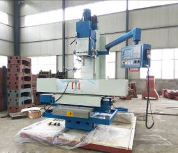

Primo Automation SystemsСверлильный станок с ЧПУ ZK-50A CNC Стол 1000x545 мм
Назначение сверлильного станка по металлу с ЧПУ ZK-50A CNC
· cтабильная коробчатая конструкция из серого чугуна с широкими, закаленными и точно обработанными направляющими
· направляющие по оси Х и Y с антифрикционным покрытием
· мощный главный двигатель с многоступенчатой механической коробкой скоростей позволяет достичь высокий крутящий момент во всем диапазоне частоты вращения
· равномерный ход и низкий износ достигается благодаря закаленым и точно обработанным шестерням и валам
· точное позиционирование рабочего стола благодаря мощным серводвигателям и высокоточным ШВП
· простое составление рабочих программ на ЧПУ Siemens благодаря наглядным циклам, с графической поддержкой, для обработки отверстий, ряда отверстий, просверливания, развёртывания и глубокой обработки

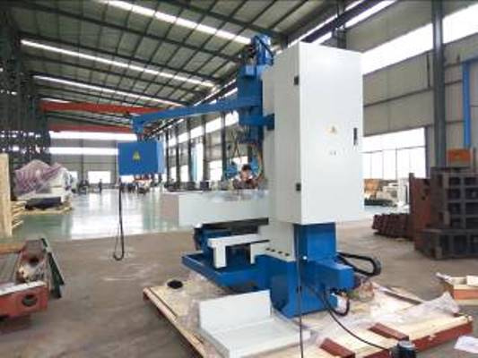

Технические характеристики вертикального сверлильного станка с ЧПУ ZK-50A CNC
| Наименование | ZK-50A CNC |
| диаметр сверления | 50 мм |
| нарезаемая резьба | 38 мм |
| Рабочая зона | |
| технологический ход, ось X | 850 мм |
| технологический ход, ось Y | 400 мм |
| технологический ход, ось Z | 240 мм |
| размеры стола | 1000x545 мм |
| допуст. нагрузка стола | 300 кг |
| Т-образные пазы, число | 3 шт |
| Т-образные пазы, ширина | 18 мм |
| Т-образные пазы, расстояние | 100 мм |
| расстояние торец шпинделя/стол (макс.) | 65 - 665 мм |
| вылет | 335 мм |
| Главный шпиндель | |
| диапазон частоты вращения | 31,5 - 1400 об/мин |
| конус шпинделя | MK 5 / MT 5 |
| Подача | |
| ускоренный ход по оси X | 15000 мм/мин |
| ускоренный ход по оси Y | 15000 мм/мин |
| ускоренный ход по оси Z | 1100 мм/мин |
| Tочность | |
| точность позиционирования | 0,025 мм |
| точность повтора | 0,015 мм |
| Мощность | |
| мощность двигателя гл. привода | 4 кВт |
| мощность двигателя, ось Х | 1,5 кВт |
| мощность двигателя Y | 1,5 кВт |
| мощность двигателя Z | 1,5 кВт |
| Размеры и масса | |
| габариты | 3000x2050x2630 мм |
| масса | 2600 кг |
Комплект поставки станка ZK-50A CNC
· GSK980MDI ЧПУ,
· сверлильный патрон 3-16 мм / B16,
· освещение рабочей зоны,
· система подачи СОЖ,
· крепёжные болты,
· частичное ограждение рабочей зоны,
