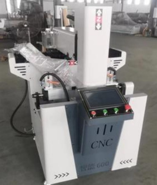

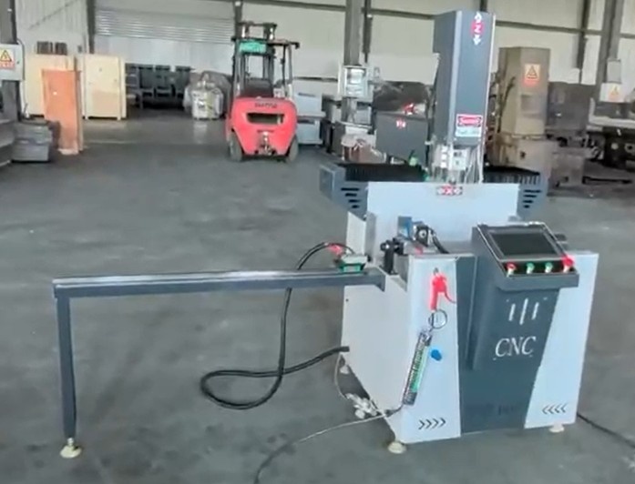

4-х осевой сверлильно-фрезерный центр с ЧПУ для обработки алюминиевого профиля
Модель: CNC-600
Позволяет производить всю необходимую фрезерную обработку и сверление при изготовлении алюминиевых фасадов, окон и дверей из алюминия и ПВХ.
Описание:

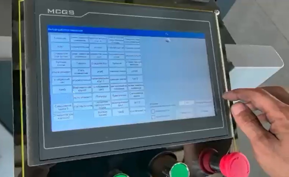

Передовая промышленная система ЧПУ, дружественный интерфейс «человек-машина», простое и удобное управление;
Русифицированная версия программного обеспечения
Подходит для фрезерования, сверления и других видов обработки легких сплавов, таких как алюминиевые профили, промышленные алюминиевые материалы, профили из алюминиево-древесного композита, медные профили и профили из ПВХ с V-образным сечением;
Используются импортные высокоточные линейные приводы, шарико-винтовые передачи, зубчатые рейки и серводвигатели для обеспечения плавной работы и высокой точности позиционирования и обработки;
Используется высококачественный высокоскоростной электрошпиндель с регулируемой частотой для обеспечения стабильности обработки, стабильного вращения, низкого уровня шума и высокой режущей способности;
Функция сохранения программ удобна и быстра в использовании;
Входное напряжение питания                                          380 В, 50 Гц
Мощность двигателя шпинделя                                       2,2 кВт
Рабочее давление                                                            0,5–0,8 МПа
Расход воздуха                                                                 100 л/мин
Скорость вращения фрезы                                              0–18000 об/мин, с регулируемой частотой вращения
Настольная конструкция с автоматическим поворотом заготовки на три стороны (-90° -0° +90°)
Ширина подачи                                                                150 мм, поворот заготовки на       три стороны (130 мм)
Высота обработки                                                           140 мм
Ход по оси X                                                                    600 мм
Скорость по оси X                                                          0–10 м/мин
Перемещение по оси Y                                                 350 мм, скорость по оси Y 0–       10  м/мин
Перемещение по оси Z                                                300 мм, скорость по оси Z 0–10 м/мин
