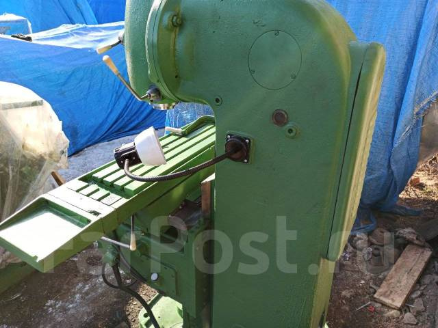

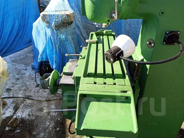

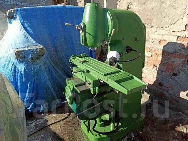

6Н10 станок консольно-фрезерный вертикальный в хорошем рабочем состоянии, проведена ревизия, Новая Электрика, продаю с проверкой в работе.
