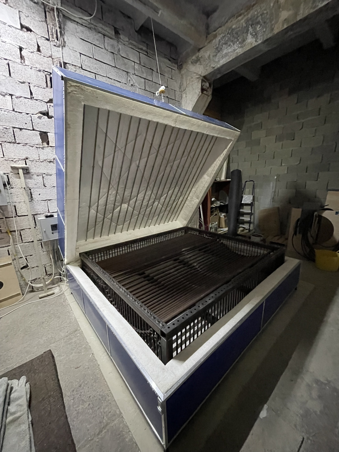

Модель: KM-3,0 С50Длина камеры моллирования: 2900Ширина камеры моллирования: 1600Высота камеры моллирования: 500Принцип (технология): моллированиеИсполнение: BКоличество рабочих камер моллирования:...
Комплект включает в себя печь, лебедку для поднятия крышки и все необходимые компоненты для подключения (щиты, дифы, кабеля итп) Форму можно выстроить под любой необходимый радиус в пределах размеров пода, практически без погрешностей.
Тип - чемоданный.
Температурный диапазон - ОС-850С
Внешние габариты печи (ШхГхВ)
2600x2300x1700мм
Размеры пода (ШхГ) 2300*2000. Высота 500мм.
Рабочий объем 2300л
Футеровочный материал рабочей камеры - муллитокремнеземистое волокно +
базальтовая плита 50 мм.
Футеровочный материал пода печи - муллитокремнеземистая плита
Термопара - 1 шт. ТХА
Количество нагревательных зон - 1.
Расположение ТЭНов с одной стороны (свод печи)
Регулирование температуры в печи - на базе микропроцессорного ПИД-регулятора ОВЕН
ТРМ251
Управляющие элементы - твердотельные реле.
Кожух - металлический.
Максимальная потребляемая мощность - 33 кВт
Напряжение сети - 380 В, 50Hz
