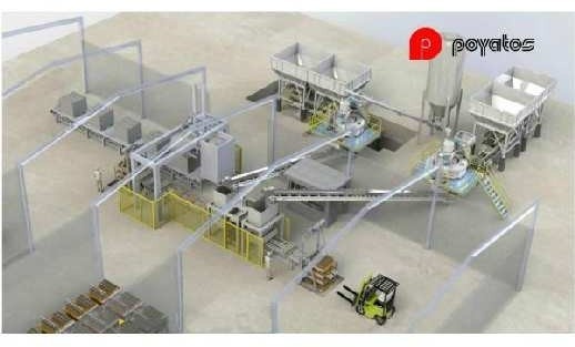

Б/У Автоматическую вибропрессовальную линию PoyatosPrimaL с БСУ (Испания). Не была в работе, новая.
Предложение состоит из следующих компонентов:
Вибропрессовальная автоматическая линия PrimaL,
Производительность максимум:
Бесцветной тротуарной плитки «кирпичик» 10*20*6 см – 100 м2 в час (до 800 м2 в смену 8 часов)
Цветной плитки кирпичик до 80 м2 в час, до 650 м2 в смену.
Полый блок 40*20*20 см – до 7500 шт в смену.

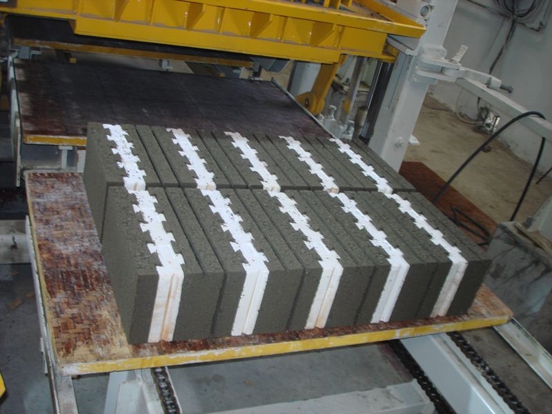

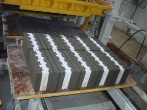

Оборудование для вставки полистирольных панелей в полый блок (ручное)

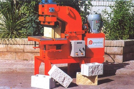

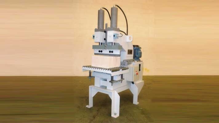

Оборудование пресс для колки полых блоков Е600 (2 ножа, высота до 230 мм, ширина 600  мм) производство «состаренного» блока.
БСУ для линии, основной и цветной слой.
Комплект пресс форм 6 шт. – 3 тротуарной плитки, 2 полых блоков, 1 для бордюра.
Комплект запасных частей для линии.
Рабочие поддоны 1000 шт. (1080*560*40 мм)

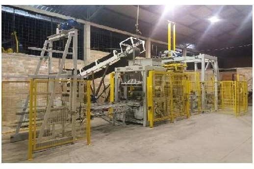

Вибропресс модель Prima:
Конвейеры и подъемники:
Податчик и конвейер поддонов от пресса к подъемнику и от опускателя.
Щетка для чистки поддонов.
Подъемник 4 уровня по 2 поддона.
Опускатель 4 уровня по 2 поддона.
Щетка для снятия фаски со свежеотформованных изделий.
Ручной пакетировщик.
Опорная конструкция пакетировщика 3*3*3 м, 4 колонны.
Пульт компьютерного управления линией.
Электрокомплект оборудования.
Комплект безопасности для вибропресса по стандарту ЕС.
Площадь для работы вибропресса – 700 м2 плюс место для БСУ (внутри или снаружи цеха).
Бункер для лицевого (цветного) слоя.
Приемный бункер с датчиком контроля уровня.
Распределительный ящик соединенный с гидравликой вибропресса.
Специальная система автоматического подъема для производства тротуарной плитки высотой 60 мм с цветным слоем.
Блок автоматики для синхронизации работы с вибропрессом.

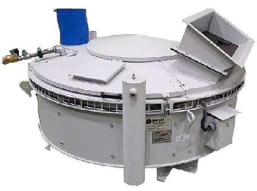

БСУ МР200 Планетарный, для цветного слоя.
Система дозировки по времени, выгрузка на ленточный конвейер
Бетонные бункеры заказываются на месте покупателем по чертежам Поятос.
Параметры:
Емкость в соответствии с чертежами
Размер загрузочного окна в соответствии с чертежами
Размер выгрузного окна 750*550 мм
Общая высота в соответствии с чертежами
Толщина стального листа в соответствии с чертежами – 3,4,6,8 мм в зависимости от зоны.
Приемные бункера TD 2-2 (песок, щебень)
Устанавливаются под основными бункерами, сделанными по чертежу Поятос.
Размер загрузочного окна 2200*2200 мм
Усиленная конструкция
Встроенный вибратор для бункера
Дозатор инертных материалов AD 500
Осуществляет дозировку и выгрузку
Лента плоская, ширина 500 мм
Мощность двигателя 1 л.с.
Транспортерная лента для песка и щебня в миксер CE 500/ L10
Лента плоская, 500 мм шириной
Длина 10 790 мм
Мощность электродвигателя 3 квт
Усиленный приводной барабан, диаметром 320 мм, с плавающим редуктором укреплен на 2 подшипниках.
Двойная металлическая сетка для отсева негабаритного щебня.
Площадка обслуживания делается покупателем по чертежу Поятос.
Шнек подачи цемента TS140 (цементный силос покупатель приобретает на месте)
Весы для цемента BTD 150
Автоматический дозатор воды
Дозатор жидких хим.добавок с насосом
Дозатор по весу сыпучих красителей
Пульт управления и электрощит
Система безопасности БСУ
В данном смесителе использованы запатентованные решения.
Помимо «планетарного» вращения лопастей, часть лопаток перемещается традиционно (вращение по окружности). Таким образом совмещаются преимущества планетарного и турбинного смесителя, что позволяет получать высококачественную однородную смесь, позволяет также быстрее перемешивать и выгружать бетонную смесь.

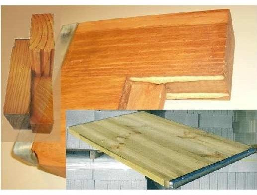

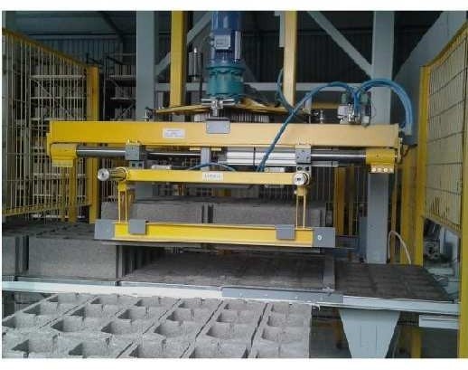

Пакетировщик ручной
Захват одновременно с 2-х технологических поддонов
Управление с пульта
Автоматическая система сближения
Работу выполняет 1 человек без приложения физических усилий
Скорость работы достаточная для синхронной работы с вибропрессом
Шасси пакетировщика на 4 колоннах, 3*3*3 м

Полуавтоматический колочный пресс Е600 с 2-я ножами (производство колотых блоков)
Параметры:
Полуавтоматический режим работы
Высота раскалываемых блоков 230 - 40 мм.
Ширина раскалываемых блоков до 600 мм.
Двигатель 5 Квт.
Гидравлическое давление: 115 кг/см2
Усилие отреза 17 500 кг.
Производительность 6 блоков в минуту (скорость зависит от навыка работы оператора).
