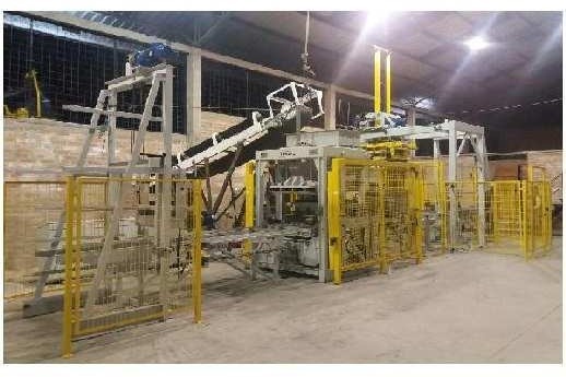

Предложение состоит из следующих компонентов:
Вибропрессовальная автоматическая линия PrimaL,
Производительность максимум:

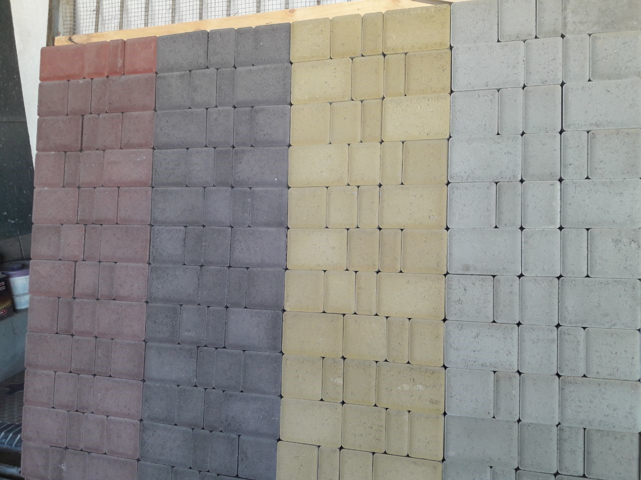

Бесцветной тротуарной плитки «кирпичик» 10*20*6 см – 100 м2 в час (до 800 м2 в смену 8 часов)
Цветной плитки кирпичик до 80 м2 в час, до 650 м2 в смену.

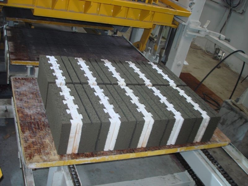

Полый блок 40*20*20 см – до 7500 шт в смену.
Оборудование для вставки полистирольных панелей в полый блок (ручное)

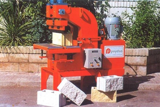

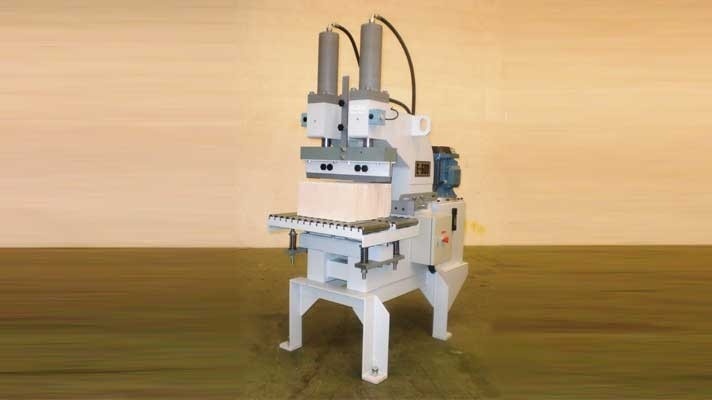

Оборудование пресс для колки полых блоков Е600 (2 ножа, высота до 230 мм, ширина 600  мм) производство «состаренного» блока.
БСУ для линии, основной и цветной слой.
Комплект пресс форм 6 шт. – 3 тротуарной плитки, 2 полых блоков, 1 для бордюра.
Комплект запасных частей для линии.

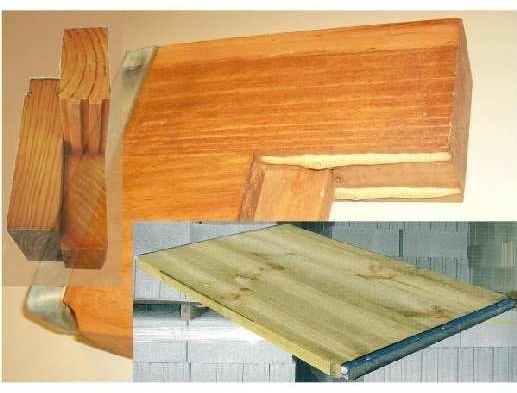

Рабочие поддоны 1000 шт. (1080*560*40 мм)

Размер технологических поддонов
Длина 1080 мм
Ширина 560 мм
Высота 40 мм

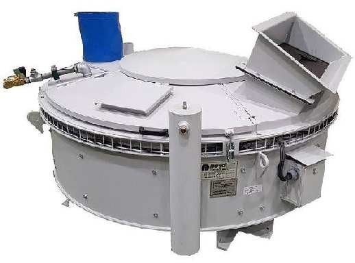

БСУ МР200 Планетарный, для цветного слоя.
Система дозировки по времени, выгрузка на ленточный конвейер
Бетонные бункеры заказываются на месте покупателем по чертежам Поятос.

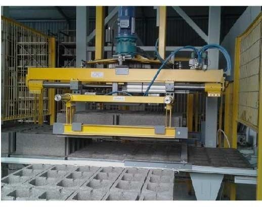

Пакетировщик ручной
Захват одновременно с 2-х технологических поддонов
Управление с пульта
Автоматическая система сближения
Работу выполняет 1 человек без приложения физических усилий
Скорость работы достаточная для синхронной работы с вибропрессом
Шасси пакетировщика на 4 колоннах, 3*3*3 м

Полуавтоматический колочный пресс Е600 с 2-я ножами (производство колотых блоков)
Параметры:
Полуавтоматический режим работы
Высота раскалываемых блоков 230 - 40 мм.
Ширина раскалываемых блоков до 600 мм.
Двигатель 5 Квт.
Гидравлическое давление: 115 кг/см2
Усилие отреза 17 500 кг.
Производительность 6 блоков в минуту (скорость зависит от навыка работы оператора).
