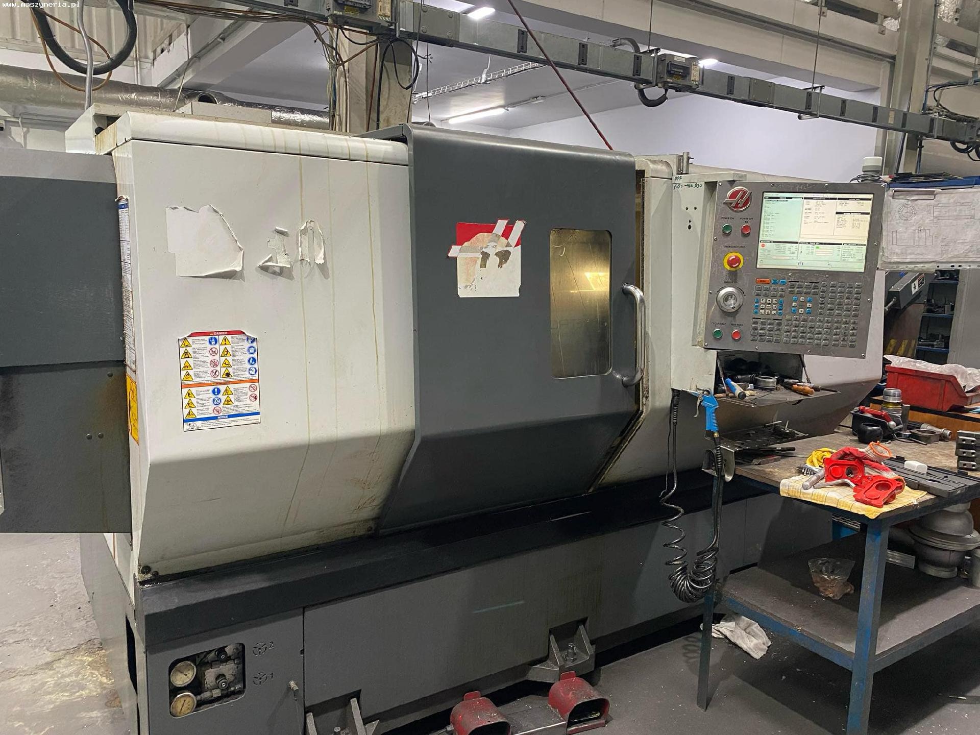

HAAS 2013 г. Токарные обрабатывающие центры
Токарный станок с ЧПУ HAAS DS-30
Обновлено 06.10.2025 1000833

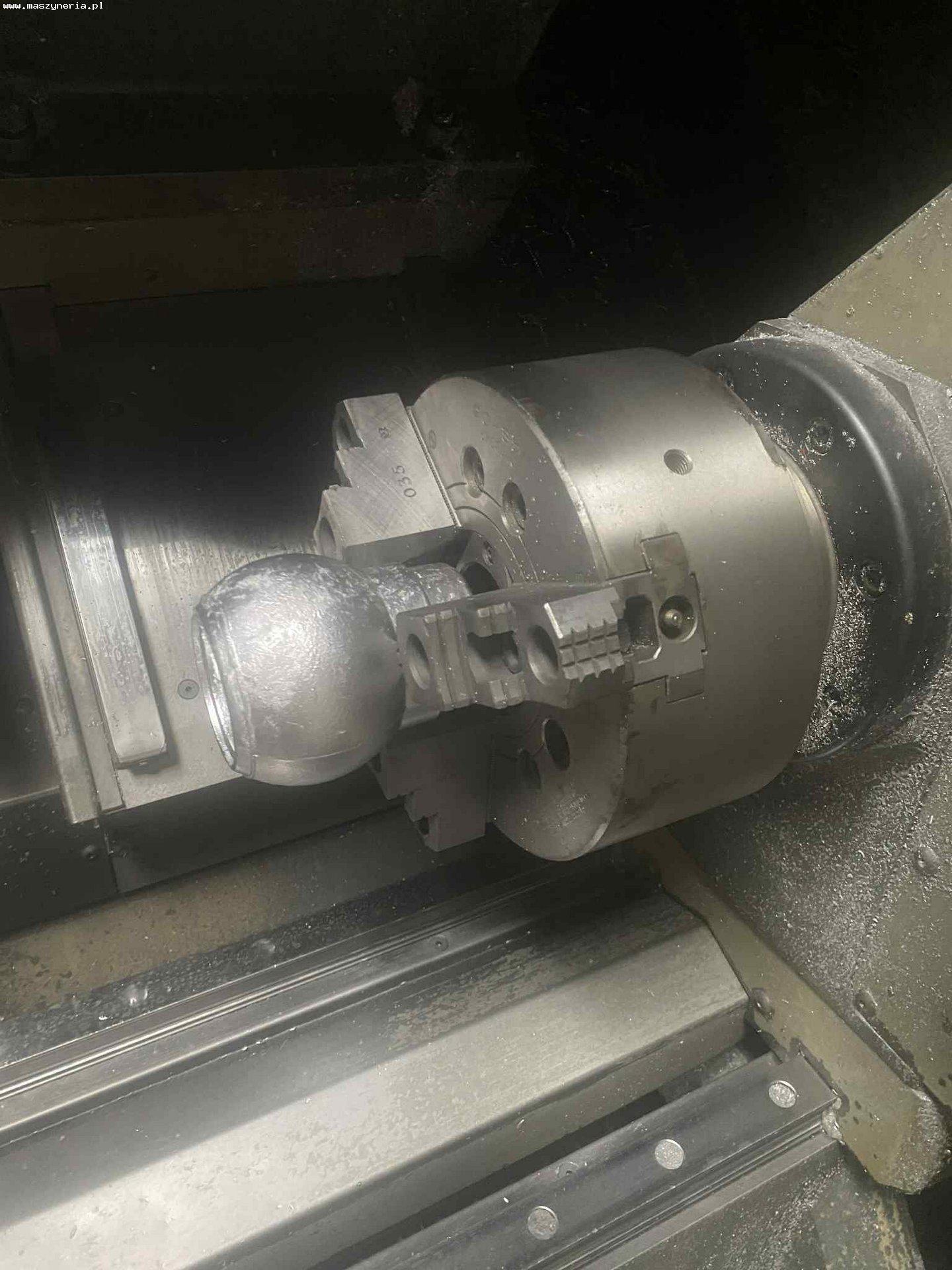

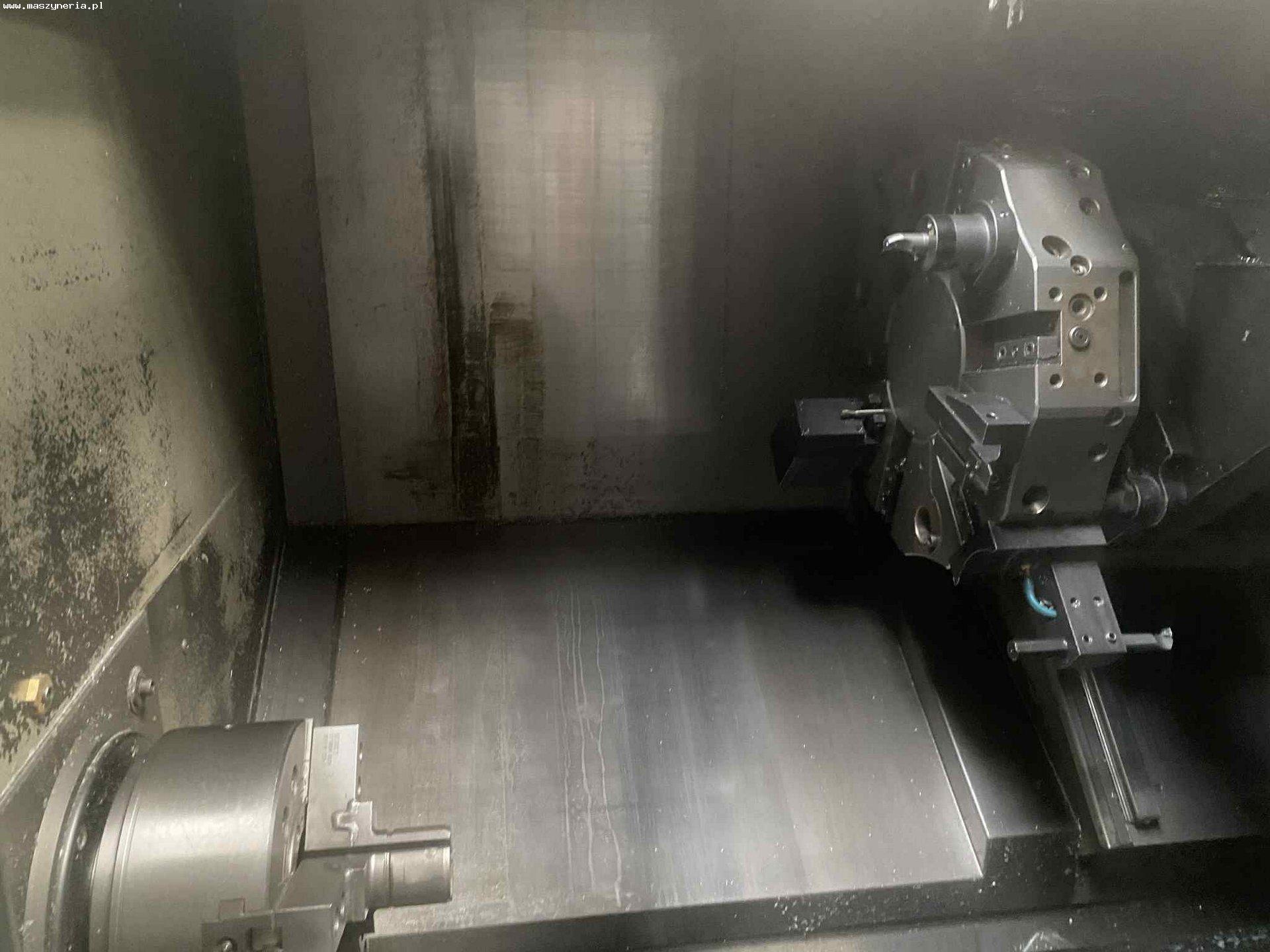

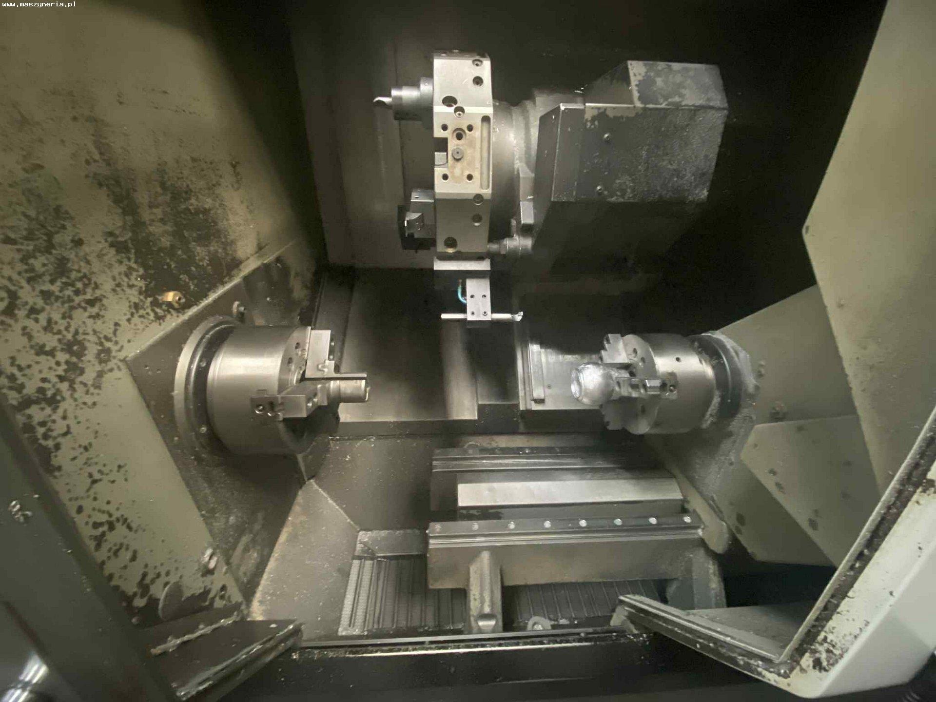

Токарный станок с ЧПУ HAAS DS-30 был изготовлен в 2013 году в США компанией HAAS AUTOMATION, INC.
Технические характеристики токарного станка по металлу HAAS DS-30
  • максимальный диаметр точения: 457 мм
  • максимальная длина обработки: 660 мм
  • поворот через ограждения станины: 806 мм
  • перемах через направляющие поперечных салазок: 527 мм
  • подача по оси X/Z: 318/660 мм
  • быстрое перемещение по осям X, Z: 24 м/мин
  • количество приводимых инструментов: 6
  • сечение хвостовика: 25×25 мм
  • время смены инструмента: 1 с
  • потребность в сжатом воздухе: 113 л/мин
  • давление сжатого воздуха: 6,9 бар
  • объем бака для охлаждающей жидкости: 208 л
  • электропитание: 3x 360-480 В; 50/60 Гц
  • вес машины HAAS DS 30: 7221 кг
Главный шпиндель
  • максимальная скорость вращения: 4000 об/мин
  • максимальный крутящий момент (при 500 об/мин): 407 Нм
  • мощность привода: 22 кВт
  • диаметр отверстия: 76 мм
  • диаметр патрона: 254 мм
  • конец шпинделя: A2-6
  • ось C
  • индексация оси C: 0,01°
Контршпиндель
  • максимальный крутящий момент (при 700 об/мин): 183 Нм
  • мощность привода: 14,9 кВт
  • диаметр отверстия: 61,9 мм
  • диаметр патрона: 210 мм
  • конец шпинделя: A2-5
  • ось C
Оснащение токарного станка HAAS
  • управление ЧПУ: HAAS
  • контршпиндель
  • ось C

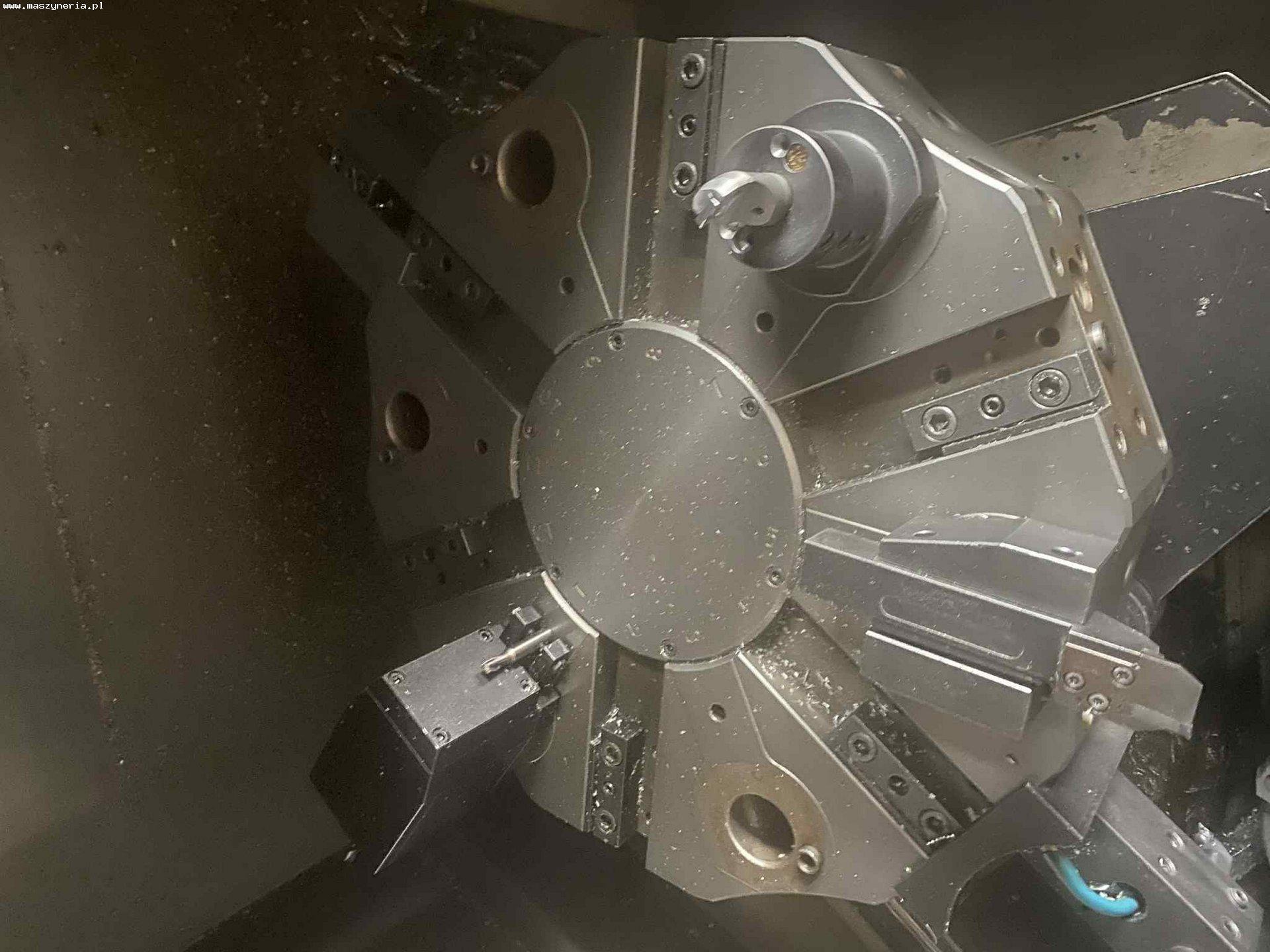

  • 12-позиционная револьверная головка BOT/VDI
  • приводные инструменты
  • держатели инструментов BOT20M DS

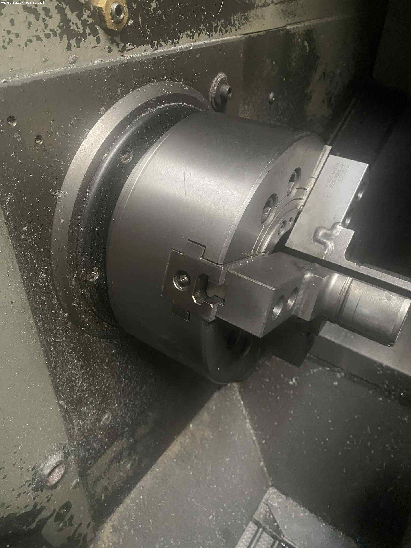

  • гидравлический 3-кулачковый патрон с мягкими губками
  • держатель для инструментов с радиальным и осевым приводом
  • ленточный конвейер для стружки
  • электронная ручка
  • нарезание резьбы без компенсационного держателя
  • шариковые винты температурная компенсация
  • установка для подключения сжатого воздуха
  • автоматическая централизованная система смазки
  • система охлаждения с выдвижным баком для охлаждающей жидкости
  • освещение рабочей зоны
(Приведенные технические параметры были получены с сайта производителя станка. Их точность не гарантируется, поэтому они могут незначительно отличаться от реальности.)
