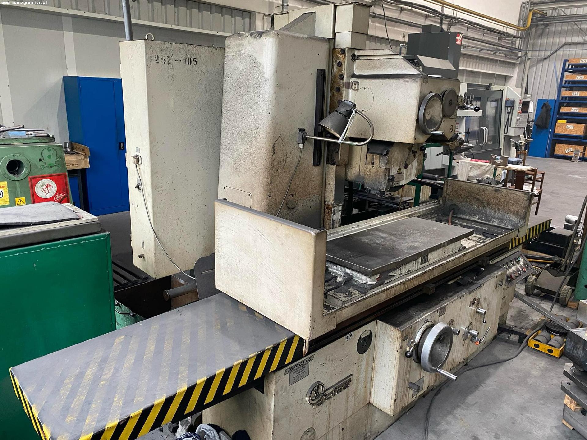

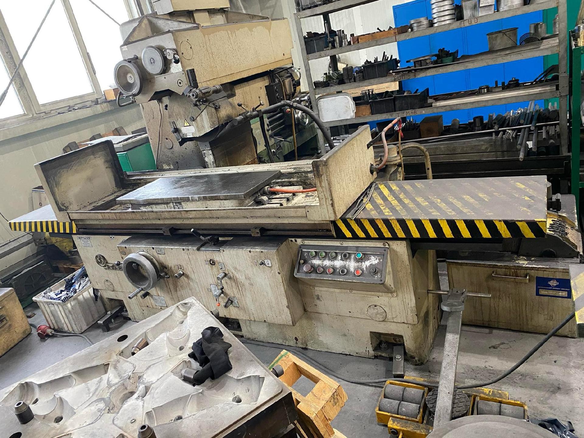

Плоскошлифовальный станок JOTES SPD 40 был построен в 1988 году в Польше компанией PONAR-JOTES Łódź.
Технические характеристики шлифовального станка JOTES SPD 40
  • размеры рабочего стола (Д х Ш): 1000 x 400 мм
  • скорость подачи рабочего стола: 2-30 м/мин
  • минимальный ход рабочего стола: 200 мм
  • размеры шлифовального круга (диаметр х ширина х отверстие): 350 x 63 x 127 мм
  • диапазон регулировки хода шлифовального круга: 3-30 мм
  • ручная подача шлифовального круга за 1 оборот круга: 8 мм
  • максимальная вертикальная подача шлифовального круга (ось Y): 450 мм
  • максимальная поперечная подача шлифовального круга (ось Z): 470 мм
  • скорость подачи шлифовального круга: 0,5-4,5 м/мин
  • скорость вращения шлифовального круга: 26 м/с
  • диаметр дисков для установки шлифовального круга: 197 мм
  • максимальное расстояние от оси шпинделя до поверхности рабочего стола: 575 мм
  • минимальное расстояние от оси шпинделя до поверхности рабочего стола: 125 мм
  • точность поперечной подачи (ось Z): 0,002 мм
  • максимальная глубина шлифования (автоматическая подача): 0,02 мм
  • максимальный припуск на шлифование (автоматическая подача): 0,36 мм
  • емкость масляного бака: 300 л
  • потребляемая мощность: 10 кВА
  • габариты (Д х Ш х В): 3740 х 2080 х 2260 мм
  • вес машины JOTES SPD 40: 4800 кг
(Приведенные технические параметры могут незначительно отличаться от реальности. Требуется сверка с реальными возможностями предлагаемой машины.)
