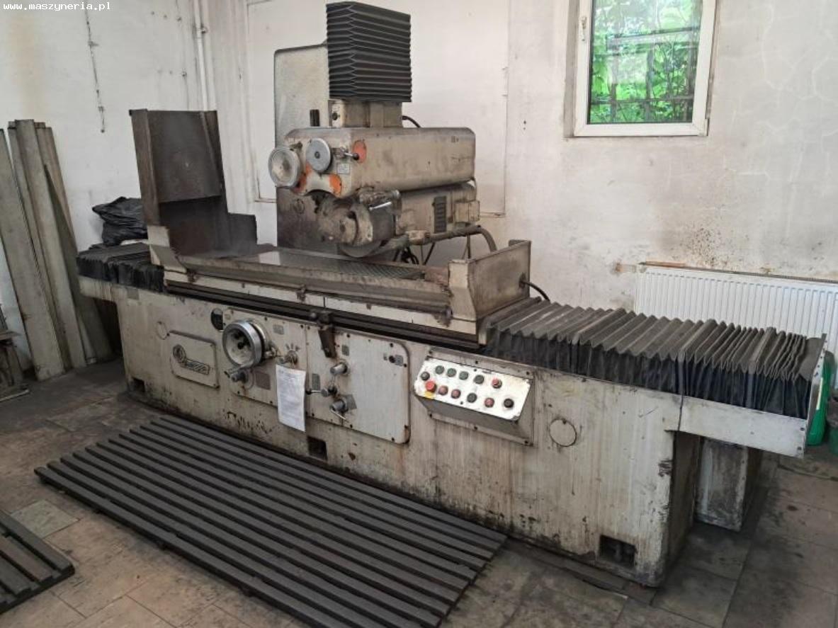

Плоскошлифовальный станок JOTES SPD 30B
Обновлено 16.03.2026 1013725
Плоскошлифовальный станок JOTES SPD 30B был построен в 1978 году в Польше компанией PONAR-JOTES Łódź.
Технические характеристики шлифовального станка JOTES SPD 30B
  • поверхность рабочего стола (Д х Ш): 1000 x 300 мм
  • скорость подачи рабочего стола: 2-30 м/мин
  • минимальный ход рабочего стола: 200 мм
  • максимальное расстояние от оси шпинделя до поверхности рабочего стола: 575 мм
  • минимальное расстояние от оси шпинделя до поверхности рабочего стола: 125 мм
  • размеры шлифовального круга (диаметр x ширина): 350 x 63 мм
  • ручная подача шлифовального круга на 1 оборот круга: 8 мм
  • диапазон регулировки хода шлифовального круга: 3-30 мм
  • максимальная вертикальная подача шлифовального круга (ось Y): 450 мм
  • максимальная поперечная подача шлифовального круга (ось Z): 370 мм
  • скорость подачи шлифовального круга: 0,5-4,5 м/мин
  • вертикальная быстрая траверса шлифовального круга (ось Y): 0,6 м/мин
  • скорость вращения шлифовального круга: 26 м/с
  • мощность: 15 кВт
  • электропитание: 380 V
  • размеры (Д х Ш х В): 4000 х 2080 х 2260 мм
  • вес станка JOTES SPD 30B: 5000 кг
