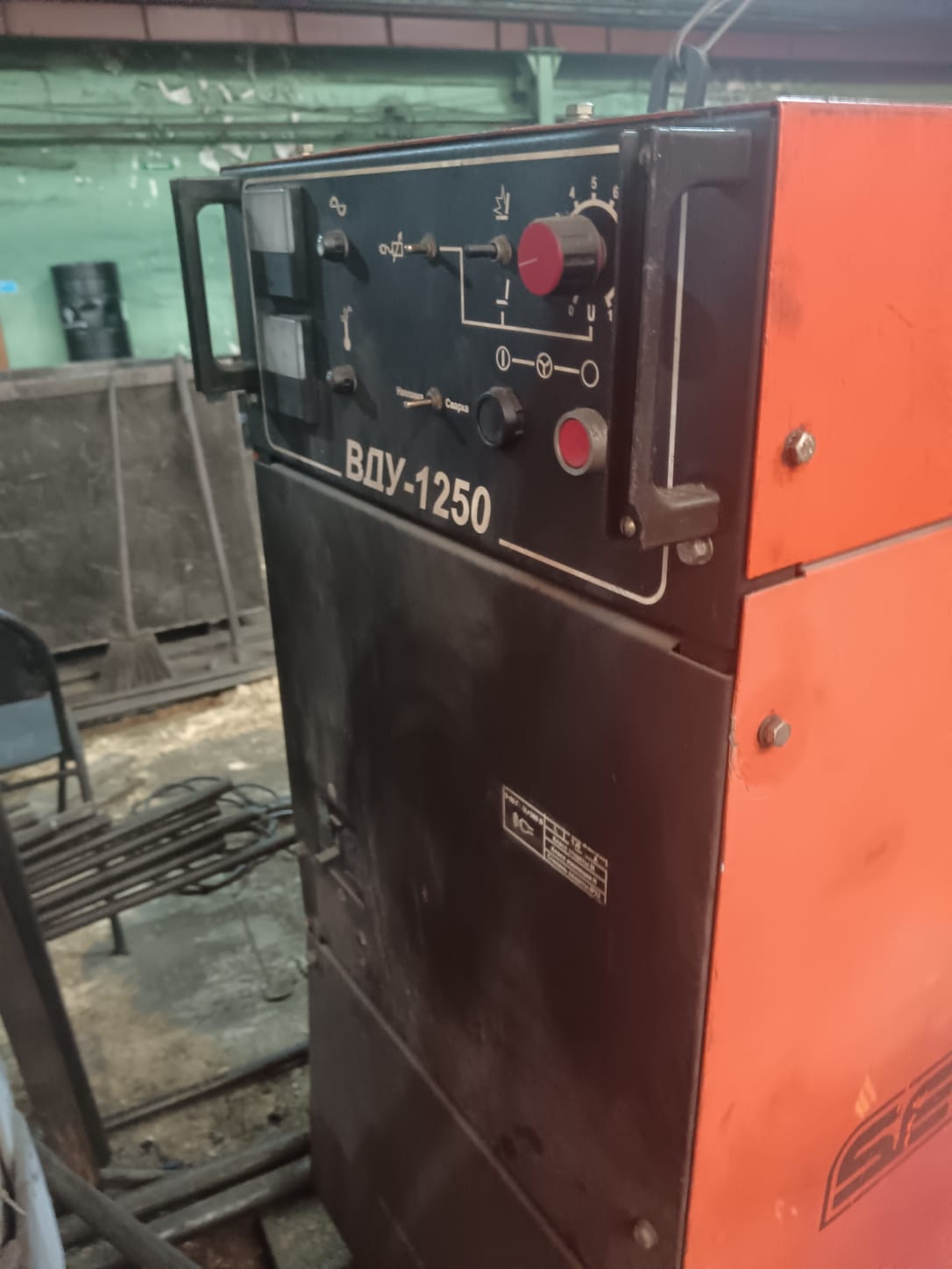

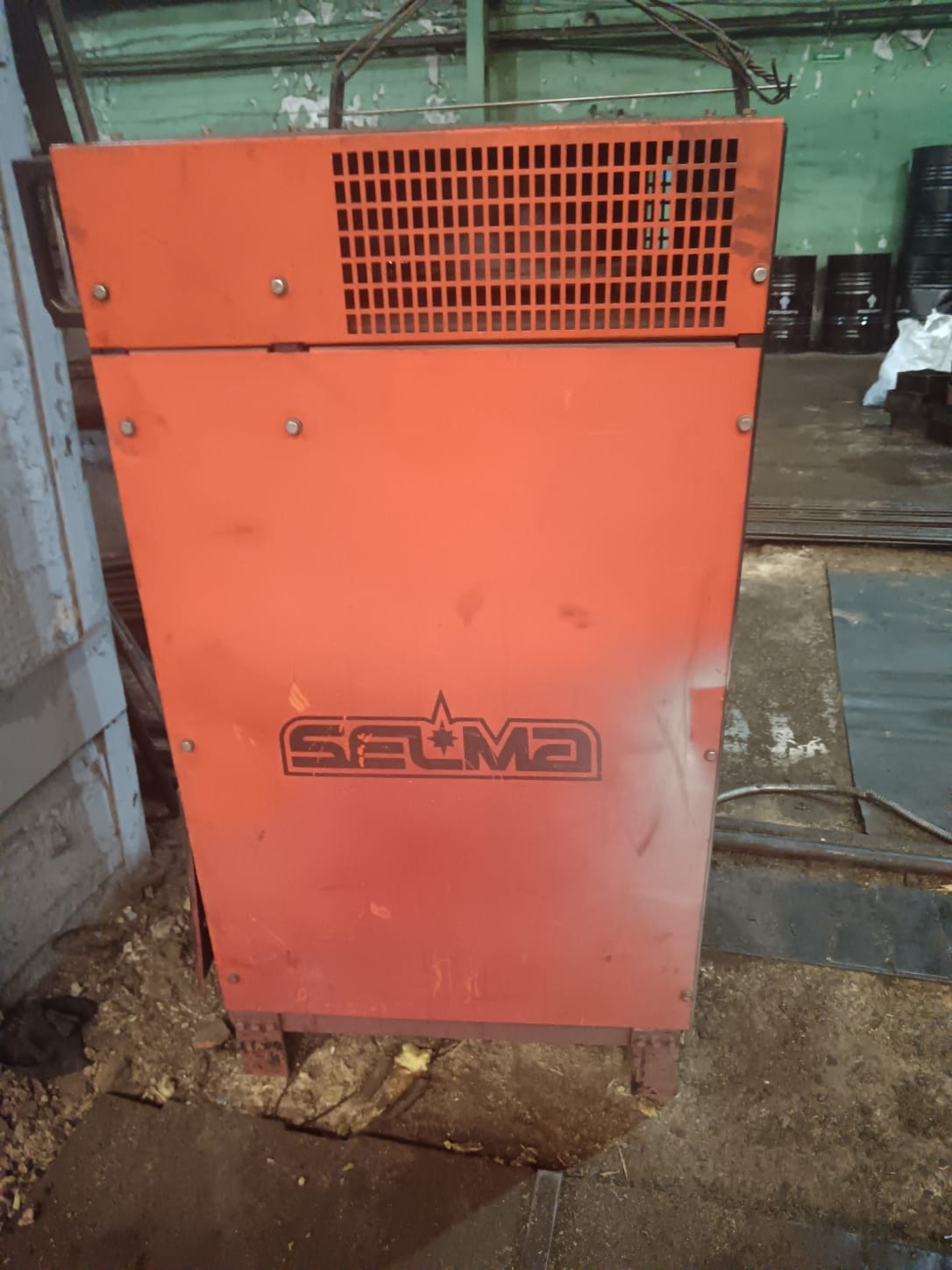

— Сварочный выпрямитель ВДУ-1250

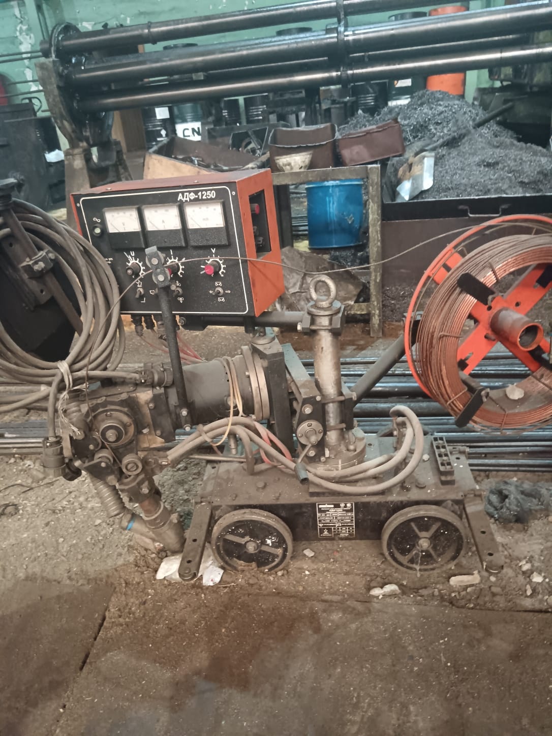

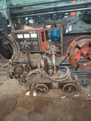

— Сварочный автомат АДФ-1250 СЭЛМА

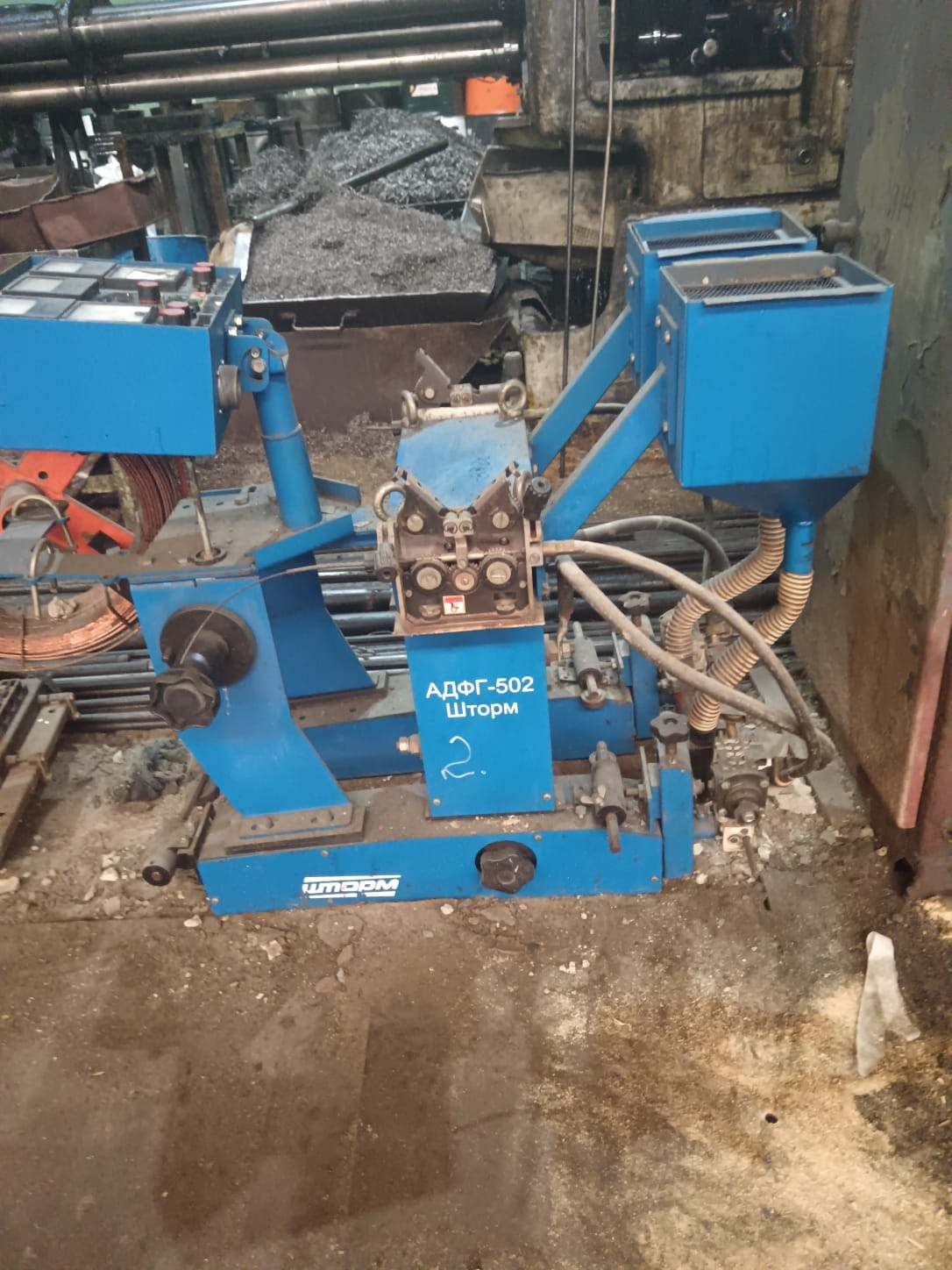

— Трактор сварочный АДФГ-502 ШТОРМ
✅ Технические характеристики:
— Страна производитель: Россия
— напряжение питающей сети: 380 В;
— номинальный сварочный ток: 1250 А (ПВ 100%);
— пределы регулирования сварочного тока: 250–1250 А;
— регулирование сварочного тока: плавное;
— номинальное рабочее напряжение: 44 В;
— пределы регулирования рабочего напряжения: 24–44 В;
— напряжение холостого хода: не более 55 В;
— потребляемая мощность: не более 75 кВА;
— масса: не более 520 кг;
— габариты: не более 790×610×1410 мм.
— Питание сети: 380 В, 50 Гц, 3 фазы.
— Номинальный сварочный ток при ПВ=100%, А — 1250.
— Пределы регулирования сварочного тока, А — 200…1250.
— Диаметр проволоки, мм — 2,0…5,0.
— Скорость подачи проволоки, м/ч — 60…360.
— Скорость сварки, м/ч — 15…100.
— Пределы регулирования времени растяжки дуги, с — 0,1…2.
— Угол вертикального поворота сварочной головки вдоль продольной оси автомата, град — от + 45° до - 30°.
— Угол поворота сварочной головки перпендикулярно оси сварочного шва, град — ± 90°.
— Межосевое расстояние колёс, мм — 375.
— Колёсная колея, мм — 290.
— Вместимость кассеты для проволоки, кг — 30.
— Ёмкость бункера для флюса, дм³ — 10.
— Мощность, потребляемая сварочным автоматом, кВА, не более — 0,4.
— Габаритные размеры трактора, мм — 1320х630х980.
— Масса , кг — 145.
— Номинальный сварочный ток при ПВ=100%, А* 500
— Номинальное напряжение питающей сети, В (от источника питания) 24/36
— Диаметр электродной проволоки, мм
— - сплошной 1,2…2,0
— - порошковой 1,6…3,2
— Диапазон регулирования скорости подачи электродной проволоки, м/ч 25…510
— Диапазон регулирования скорости сварки, м/ч 10…60
— Диапазон регулирования угла наклона сварочной горелки, град 130
— Максимальная масса электродной проволоки в кассетах К300, кг 2х18
— Емкость бункера для флюса, дм3 5,7
— Ширина колеи, мм 140...215
— Габаритные размеры сварочного трактора (Д х Ш х В), мм 940х440...695х950
— Масса автомата , кг 95
