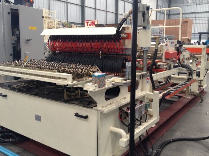

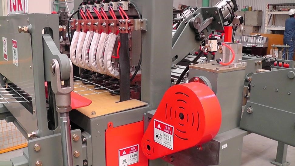

①Автоматический центр для сварки сетки GWCP1200XM-B имеет привлечение передовых технологий из Европы,многие блоки имеют патенты на изобретения. Высокая эффективность, выносливость в рабочих условиях.
① Автоматический центр для сварки сетки TJK GWCP 1200XM-B имеет привлечение передовых технологий из Европы,многие блоки имеют патенты на изобретения. Высокая эффективность, выносливость и гуманных конструкции являются безопасными и надежными;

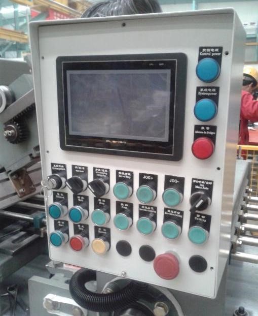

② Управление PLC работает с высокой точностью,LCD дисплеем легко манипулирует,мощный устройство памяти для формы, он способен взаимодействовать с программным обеспечением для управления;
③ Автоматический центр для сварки сетки GWCP1200XM-B обрабатывает арматуры диаметром на 1.8-3mm, скорость сварки 40–60 операций/мин,максимальная ширина сетки 1200mm;
④ Трансформатор, электроды и SCR охлаждаются принудительной системой водяного охлаждения, для нормального действия станка монтируется система тестирования давления воздуха, это значительно продлевает срок службы;
⑤ Электрод делает из редкоземельной меди сплава 1# , это повышает значительно Эффективность работы и экономит стоимость. Высокое качество сварки, крошечные искры;
⑥ Автоматический центр для сварки сетки GWCP1200XM-B было продано более 500 шт. по всему миру.
