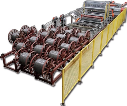

Автоматическая линия для сварки сетки TJK GWCP1200XM-BОсобенности:①Автоматический центр для сварки сетки GWCP1200XM-B имеет привлечение передовых технологий из Европы,многие блоки имеют патенты на...

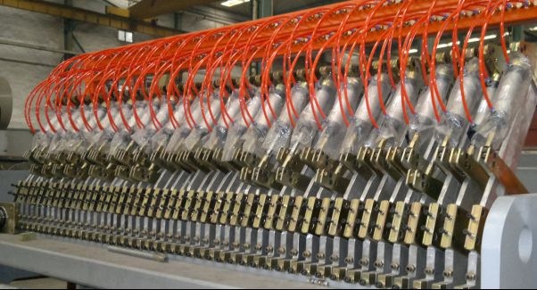

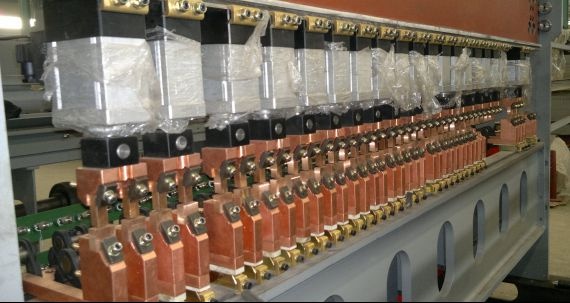

④ Трансформатор, электроды и SCR охлаждаются принудительной системой водяного охлаждения, для нормального действия станка монтируется система тестирования давления воздуха, это значительно продлевает срок службы;
⑤ Электроды сделаны из редкоземельной меди сплава 1# , это повышает значительно Эффективность работы продлевает время эксплуатации и экономит стоимость обслуживания. Высокое качество сварки, крошечные искры;

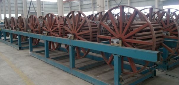

Автоматическая линия для сварки арматурной сетки производит крепёжную сетку для шахт в больших объёмах. Вертикальная проволока сходит с размоточного устройства, выравнивается и подаётся на...
