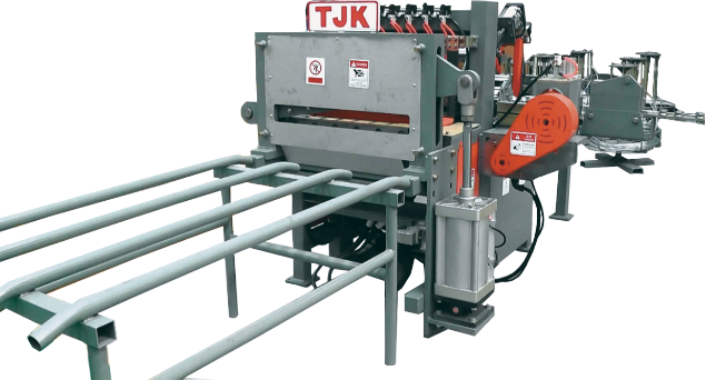

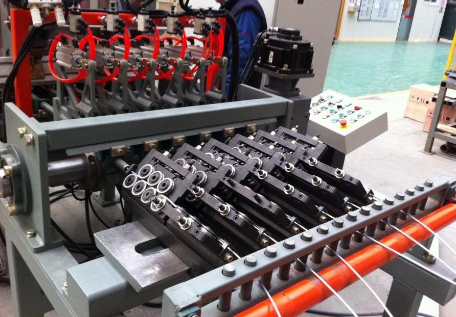

Автоматическая линия для сварки сетки TJK GWCP1200XM-BОсобенности:①Автоматический центр для сварки сетки GWCP1200XM-B имеет привлечение передовых технологий из Европы,многие блоки имеют патенты на...

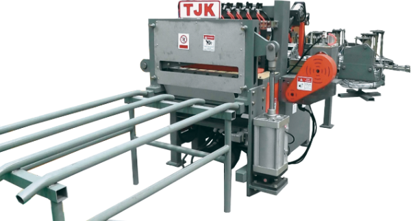

STROY-TECH①Автоматический центр для сварки сетки GWC(P)600-E имеет привлечение передовых технологий из Европы,многие блоки имеют патенты на изобретения.
① Автоматический центр для сварки сетки GWC(P)600-E имеет привлечение передовых технологий из Европы,многие блоки имеют патенты на изобретения. Высокая эффективность, выносливость и гуманных конструкции являются безопасными и надежными;

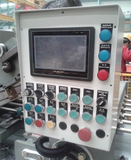

② Управление PLC работает с высокой точностью,LCD дисплеем легко управлять,мощный устройство памяти для рабочих форм, он способен взаимодействовать с программным обеспечением для управления;
③ Автоматический центр для сварки сетки GWC(P)600-E
обрабатывает арматуры диаметром на 3-6mm,
скорость сварки 40–60 операций/мин,
максимальная ширина сетки 600 mm;

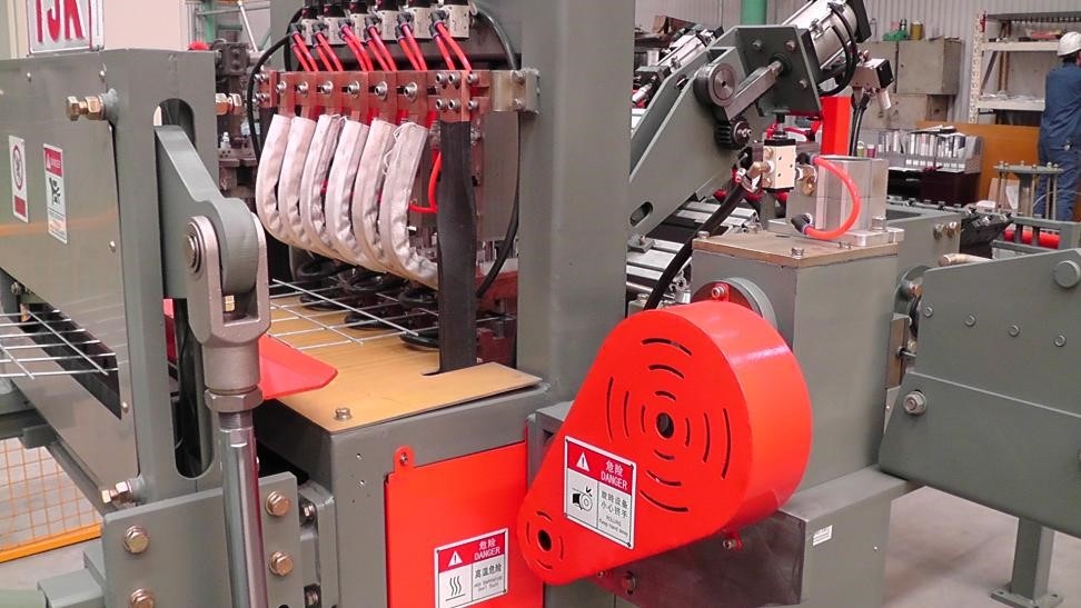

④ Трансформатор, электроды и SCR охлаждаются принудительной системой водяного охлаждения, для нормального действия станка монтируется система тестирования давления воздуха, это значительно продлевает срок службы;
⑤ Электрод сделан из редкоземельной меди сплава 1# , это повышает значительно Эффективность работы и экономит стоимость обслуживания. Высокое качество сварки, крошечные искры;
⑥ Автоматических центров для сварки сетки GWC(P)600-E было продано более 500 шт. по всему миру.
Максимум. сетка ширина (длина поперечного провода) 600 [мм]
Максимум. Размер проволоки первейшая линия 500 [мм]
Расстояние между проводной линии ≥50 [мм], регулируемая
Расстояние между Cross провода ≥30 [мм], бесступенчато- регулируемая
Линия диаметр проволоки Φ3.0 - Φ6.0 [мм] (от катушки)
Диаметр проволоки Крест Φ3.0 - Φ6.0 [мм] (от катушки)
Максимум. сварочная мощность Φ6 Φ6 [мм]
Максимум. скорость сварки 40 - 60 [ходов / мин] (поперечный провод нет ° / мин)
Расход воздуха ≥0.6Mpa
Расход охлаждающей воды ≥0.2Mpa
Электронные спецификации частей:
Количество сварочного трансформатора 1
Число электродов 6
Напряжение питания 380 [В] - 60 [Гц]
Управляющее напряжение DC24 [V]
Общая установленная мощность 1 × 100 [КВА]
Напряжением короткого замыкания 4 - 8 [В]
Сварочный ток контроллер - транзистор

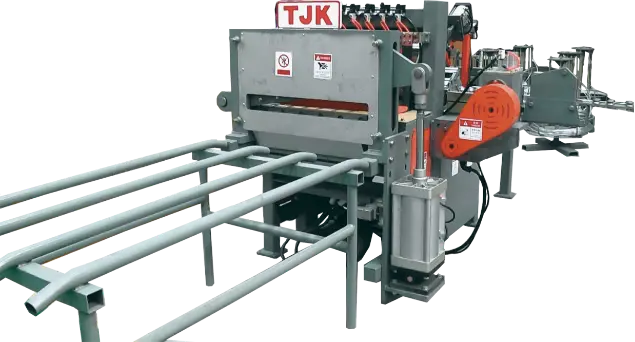

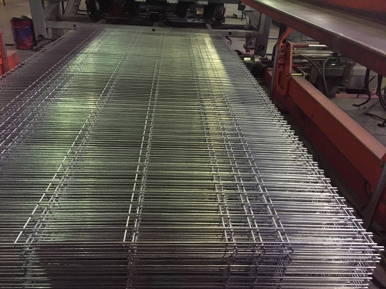

Автоматическая линия для сварки арматурной сетки производит крепёжную сетку для шахт в больших объёмах. Вертикальная проволока сходит с размоточного устройства, выравнивается и подаётся на...
