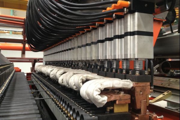

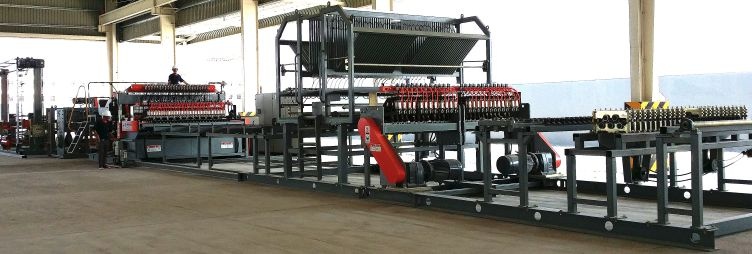

① В производстве Автоматического центра для сварки сетки GWCP2400/2800/3300JZ-B используются передовые технологий из Европы, многие блоки имеют патенты на изобретения. Высокая эффективность, выносливость и технологичность конструкций, оборудование безопасно и надежно;

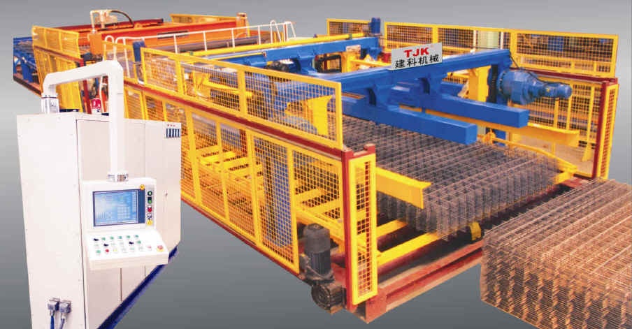

② Управление PLC работает с высокой точностью; LCD дисплеем легко управлять, компьютер с большим объемом памяти запоминает сотни форм для производства , он способен взаимодействовать с программным обеспечением центрального компьютерного центра для управления;
③ Автоматический центр для сварки сетки GWCP2400/2800/3300JZ-B обрабатывает арматуры диаметром на 5-12 мм, скорость сварки 60–90 операций/мин,максимальная ширина сетки 3300mm;

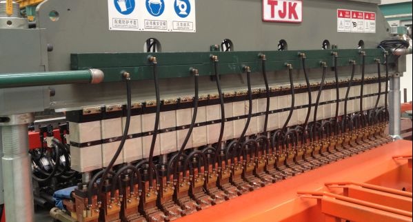

④ Трансформатор, электроды и SCR охлаждаются принудительной системой водяного охлаждения, для нормального действия станка монтируется система тестирования давления воздуха, это значительно продлевает срок службы;
⑤ Электрод сделан из редкоземельной меди сплава 1# , это значительно повышает эффективность работы и экономит стоимость обслуживания. Высокое качество сварки, минимальное искрение;
⑥ Автоматических центров для сварки сетки GWCP2400/2800/3300JZ-B было продано более 500 шт. по всему миру.
