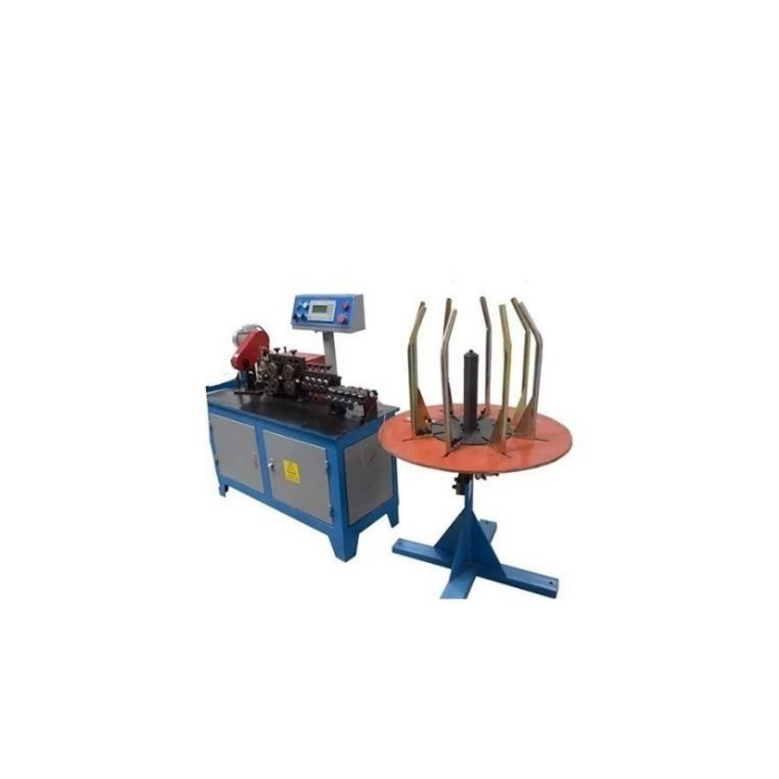

Правильно-отрезной станок для труб BR25D
Обновлено 29.09.2025 1001054
  • Модель: BR25D
  • Диаметр нарезаемых труб: от 6,35 до 25 мм
  • Толщина стенок нарезаемых труб: от 0,4 до 1,0 мм
  • Минимальная длина нарезания: 50 мм
  • Максимальная длина нарезания: без ограничений
  • Точность: ± 0,3 мм при длине нарезания 1000/мм
  • Способ нарезания: орбитальный (без стружек)
  • Способ подачи: Ленточный
  • Система управления: ПЛК/сенсорный экран
  • Суммарная мощность: 1,85 кВт
  • Требуемое давление воздушного компрессора: от 0,4 до 0,6 МПа
  • Габариты оборудования: 3800 x 1050 x 1300 мм
  • Вес оборудования: 1300 кг
