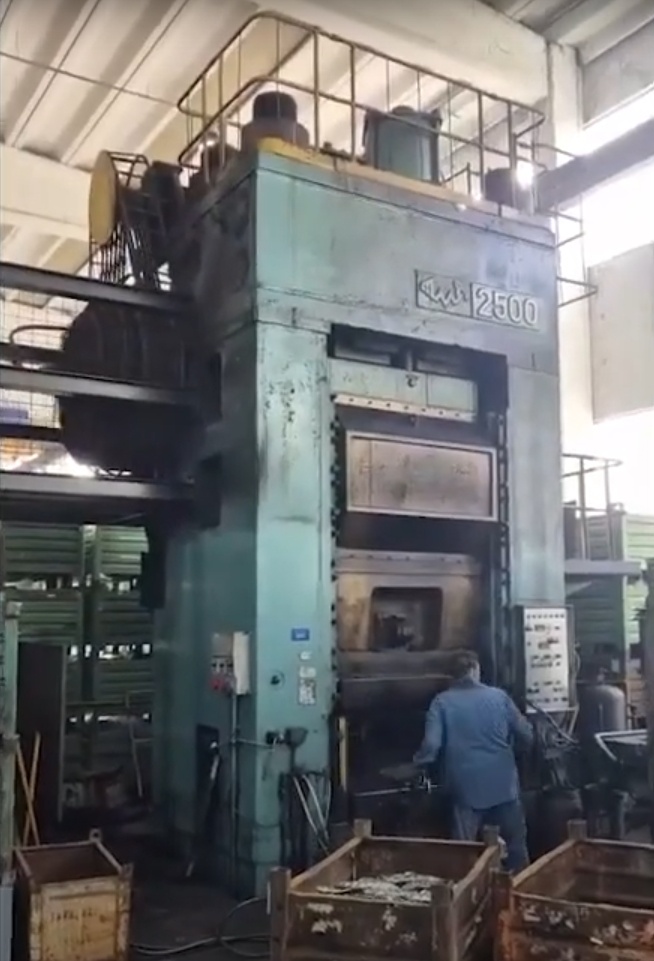

Пресс механический чеканочный кривошипно-коленный штамповочный 504.003.844 предназначен для операций холодной штамповки, требующих высокого давления при малых ходах: чеканка, правка, калибровка и...
ООО ДБТ ЮНИОНПресс механический КБ8044 аналог пресс К 504.003.844 пресс 2500 тонн
Компания ДБТ ЮНИОН реализует бывший в употреблении пресс чеканочный КБ8044 аналог пресс К 504.003.844 пресс 2500 тонн
По всем вопросам обращайтесь по телефону
Основные технические характеристики:
Номинальное усилие, кН 25000
Ход ползуна, мм 190
Расстояние между столом и ползуном, мм 560
Мощность двигателя главного движения кВт 75
Размер стола ширина/длинна мм 1530/1530
Габариты станка Длинна Ширина Высота (мм) 4920_3340_5980
Масса кг 124200
