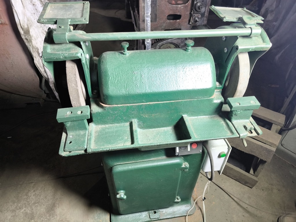

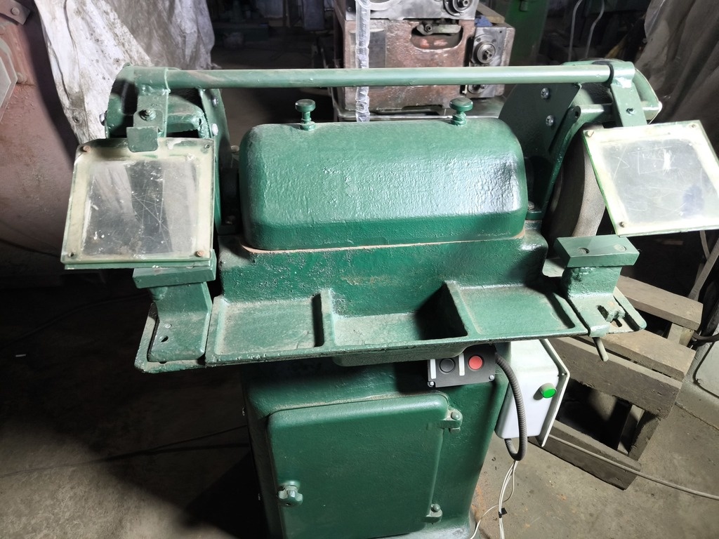

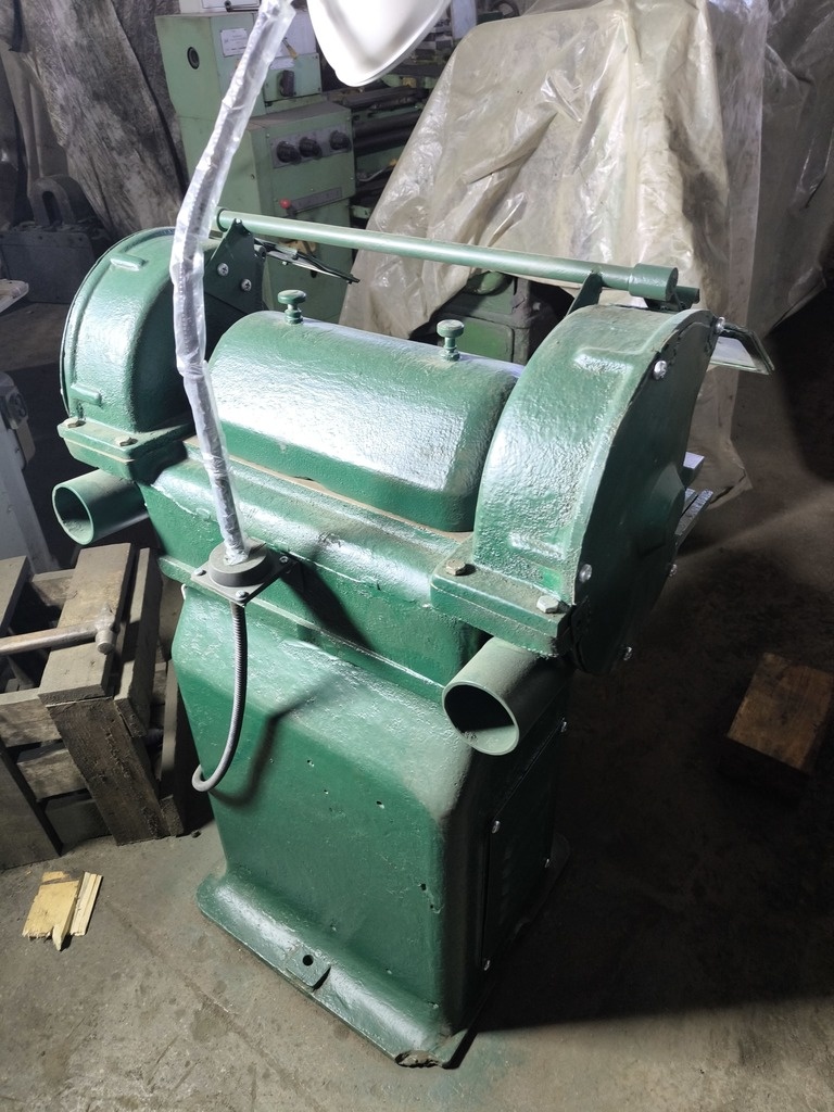

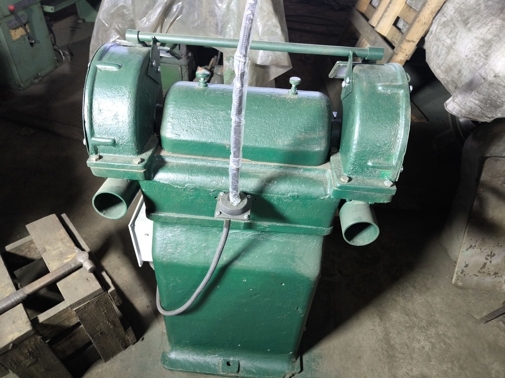

(Наждак) Станок обдирочно-шлифовальный на тумбе, в хорошем рабочем состоянии, проведена ревизия, Новая Электрика, продаю с проверкой в работе.
 Станок напольный точильно-шлифовальный предназначены для
• различных слесарных работ (снятия заусенцев, снятия фасок, обдирки и т.п.)
• заточки различных видов станочного инструмента (резцы, сверла, фрезы и т.п.)
• заточки слесарного инструмента
На станок устанавливают шлифовальные круги типов ПП (плоский прямого профиля) и ПВ (плоский с выточкой). Круги насаживают на переходные фланцы, закрепленные на конусной части шпинделя. Шлифовальные круги ограждены защитными кожухами, изготовленными из листовой стали.
На боковой стенке кожуха имеется зев для доступа к шлифовальному кругу. В верхней части зева расположен козырек, при помощи которого поддерживается зазор не более 6 мм между козырьком и шлифовальным кругом, в нижней части зева — выдвижная заслонка для отсоса пыли. Боковая стенка кожуха шарнирно соединена с кожухом и может быстро отбрасываться для замены и осмотра шлифовального круга.
Внизу кожуха расположен пылесборник, в котором собирается до 40% пыли, отсасываемой из зоны работы станка. Не менее одного раза в смену пылесборник необходимо очищать от накопившейся пыли.
Кожух оснащен патрубком для подсоединения к вытяжной системе. Сверху к кожуху приварена втулка крепления защитного экрана.
Защитный экран выполнен заодно со светильниками. Для удобства эксплуатации экран может быть повернут относительно горизонтальной оси на 15°.
Для заточки резцов и зачистки деталей на станке оборудованы поворотный столик. Поворотный столик представляет собой стальную плиту, прикрепленную винтами к чугунному кронштейну, который может перемещаться по криволинейной направляющей. Таким образом, столик может занимать наклонное положение относительно торца шлифовального круга. Направляющая столика крепится к кронштейну, который, в свою очередь, прикреплен к станине. В результате двух перемещений столика в горизонтальной плоскости компенсируется износ круга по торцу и боковой поверхности.
