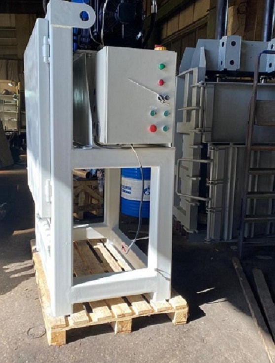

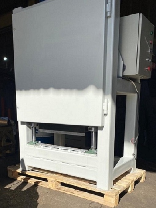

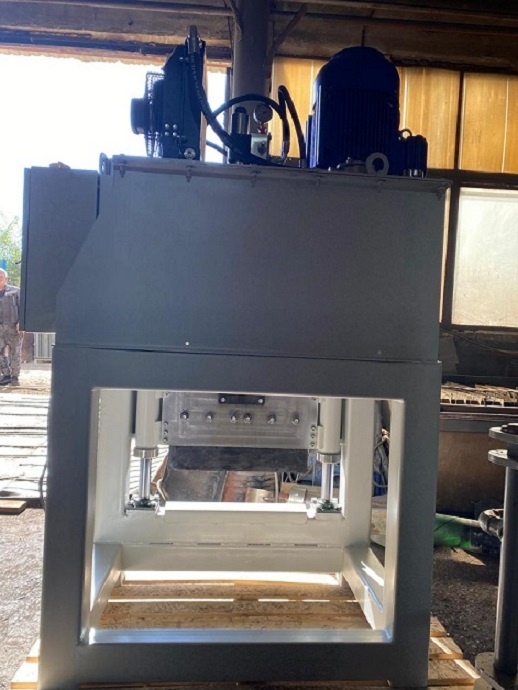

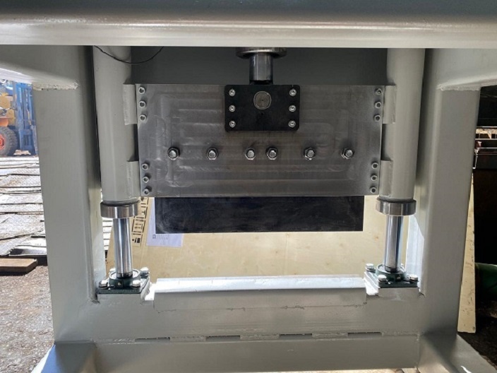

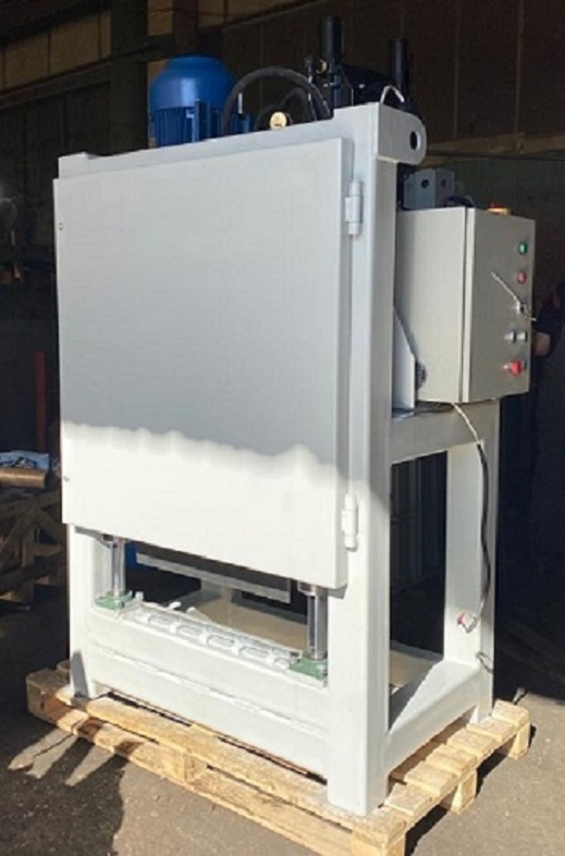

Гильотина предназначена для резки, предварительного измельчения крупногабаритного вторсырья , отходов производства перед шредированием или дроблением на мелкую фракцию для дальнейшей переработки. Оборудование режет крупные литники полимеров, автопокрышки, сырую резину, каучук, плёнки, трубы, биг-бэги, макулатуру, ПВХ, ПНД.
Габариты корпуса (ВхШхГ), мм                            1970x1190х770
Загрузочная зона (ВхШ), мм                                  200х600
Давление в гидросистеме, Мпа                              20
Удаление материала                                                Ручное

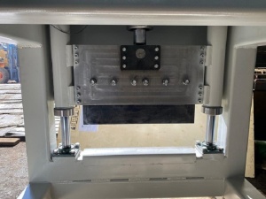

Длина ножа, мм                                                       600
Марка стали ножей                                                 65Г
Рабочий ход ножа, мм                                             200
Усилие, т                                                                  20
Характеристики электродвигателя                        15к ВТ, 380В
Емкость масляного бака, л                                     227
Заливаемое количество масла, л                            200
